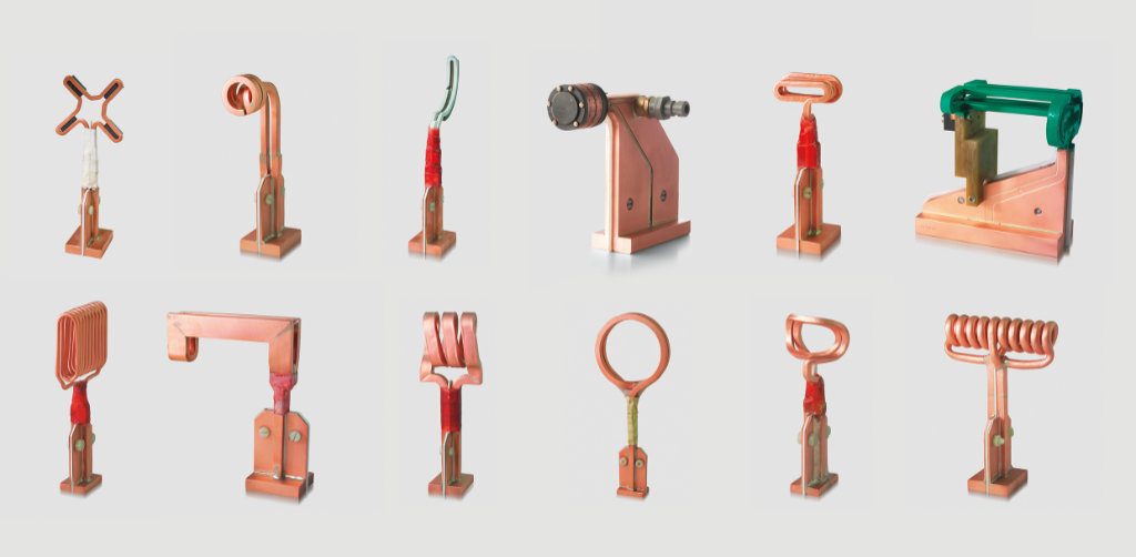

Unterschiedlichste Formen der Induktoren
Folglich sind die Induktoren so unterschiedlich wie die dazugehörigen Bauteile oder Komponenten. eldec produziert zum Beispiel Ring- oder Forminduktoren, die das zu erwärmende Bauteil millimetergenau umschließen. Stabinduktoren befinden sich während des Prozesses innerhalb des Bauteils und erwärmen das Metall somit von innen heraus. Häufig zum Einsatz – etwa beim induktiven Löten – kommen auch Flächeninduktoren. Sie erwärmen größere Flächen eines Bauteils gleichzeitig und gleichmäßig.

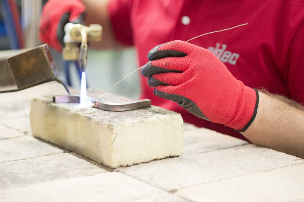

Mittlerweile fertigt die EMAG Tochter bis zu 1.000 Induktoren pro Jahr – Tendenz steigend. Dabei ist die entscheidende Qualität, auf die viele Kunden vertrauen, das Erfahrungswissen der Monteure und Ingenieure. Beim anspruchsvollen Manufakturprozess des Induktors, der nicht automatisiert ablaufen kann, kommt es auf viele hochgenaue Details an. Jeder Handgriff beim Löten oder Montieren des Induktors muss sitzen.
![Induktorenbau bei eldec – anspruchsvoller Manufakturprozess](https://www.emag.com/blog/wp-content/uploads/2018/11/Induktorenbau-eldec-1024x681.jpg)
Der Induktorenbau ein anspruchsvoller Manufakturprozess, der nicht automatisiert ablaufen kann.

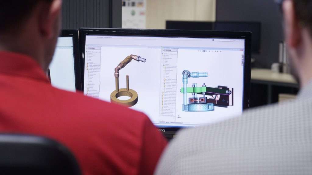

Wenn diese Fragen geklärt sind, wird mit der Konstruktion des Induktors mithilfe moderner 3D-CAD-Software und CNC-Werkzeugmaschinen gestartet. Das Endergebnis wird am echten Bauteil getestet. Wenn die gefertigte Bauteilqualität nicht zu 100 Prozent überzeugt, werden Änderungen vorgenommen und der Induktor – zum Beispiel auf der Fräsmaschine – nachbearbeitet. Bei hochkomplexen Induktoren, wie sie etwa beim induktiven Härten zum Einsatz kommen, geht es hier mitunter um wenige Zehntelmillimeter.
![Der Induktor wird individuell am Computer entwickelt.](https://www.emag.com/blog/wp-content/uploads/2018/11/Induktor-Konstruktion-1024x576.jpg)
CAD-Arbeitsplatz bei eldec: Die Induktoren werden individuell am Computer entwickelt.

![Die Geometrie der Induktoren ist so unterschiedlich wie die damit zu fertigenden Bauteile.](https://www.emag.com/blog/wp-content/uploads/2018/11/Komplexe-Induktor-Geometrien-1024x502.jpg)
Die Geometrie der Induktoren ist so unterschiedlich wie die damit zu fertigenden Bauteile. Ring- oder Form-Induktoren umschließen das zu erwärmende Bauteil millimetergenau.
