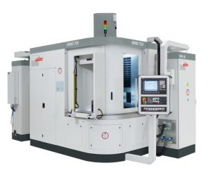

Ähnlich interessant für Anwender im Elektromotorenbau sind die ganzheitlichen MIND-Härtemaschinen.
Durch die exakte Auswahl von Leistung und Frequenz garantiert das ganzheitliche System beispielsweise bei Zahnrädern oder Rotorwellen ein Härtebild nach Kundenanforderungen. Die induktive Erwärmung erfolgt im gewünschten Härtebereich und dauert nur 2 bis 3 Sekunden beim Zahnrad, beziehungsweise 1,3 Sekunden bei der Rotorwelle.
Die MIND-Härtemaschinen sind dabei je nach Werkstückabmessung und gewünschtem Härtebild modular konfiguriert. Deshalb ist die Anlage grundsätzlich lieferbar als handbeladene Stand-alone-Lösung oder als linientaktfähige Härtezelle, die per Roboter oder Portal beladen wird.
![Induktionshärten im Elektromotorenbau mit einer Härtemaschine von eldec](https://www.emag.com/blog/wp-content/uploads/2018/11/Härtemaschinen-Elektromotorenbau-300x248.jpg)
MIND-Systeme integrieren umfangreiche Härteprozesse in einer Maschine, wie z.B. zeitgleiches Härten mehrerer Werkstückbereiche, Anlassprozesse, Geometrie- und Werkstückprüfung u.v.m.

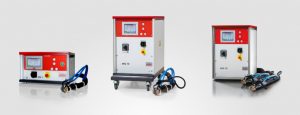

Der ECO LINE-Generator mit einer Leistung von 30 kW kommt auch zum Einsatz, um den gesamten Stator vor Imprägnierung der Wicklung auf eine Temperatur von 110 bis 130 Grad Celsius zu erwärmen.
Ebenso wichtig für viele Produktionsprozesse ist das induktive Vorwärmen zum Schweißen – etwa von Rotorwellen. Es verhindert effektiv, dass es bei den hohen Schweißtemperaturen zu einer Rissbildung am Bauteil kommt.
![Generatoren von eldec für Induktionserwärmung](https://www.emag.com/blog/wp-content/uploads/2018/11/Generatoren-für-Induktionerwärmung-300x115.jpg)
ECO LINE – die Mittelklasse: Energiequellen als Stand-alone-Lösung oder zur Einbindung in Gesamtsysteme (MF und HF 5–150 KW).
