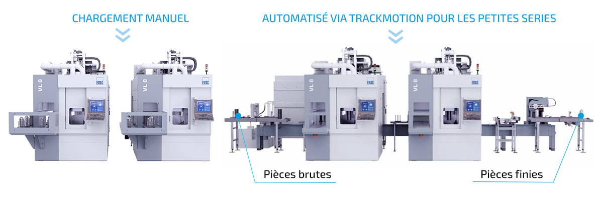

Concept de ligne | Enveloppe | 2 x VL 8 - Solution flexible pour les petites tailles de lots
La ligne de production avec deux machines VL 8 combine de manière optimale flexibilité et rentabilité. La manipulation des pièces entre les deux machines est possible soit manuellement par l'opérateur, soit de manière automatisée grâce au TrackMotion. L'usinage de l'enveloppe s'effectue alors en deux opérations, consistant en un tournage et un forage précis.

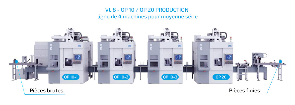

Concept de ligne | Enveloppe | 4 x VL 8 - Efficace et automatisé pour les lots de taille moyenne
La solution de production avec quatre machines VL 8 offre un rapport équilibré entre trois machines OP-10 et une machine OP-20. Il en résulte une production entièrement automatisée avec peu d'encadrement.

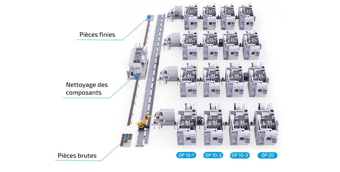

Concept de ligne | Enveloppe | 16 x VL 8 - Production en grande série entièrement automatisée
La ligne de production complexe, composée de 16 machines VL 8, a été spécialement conçue pour les lots de grande taille et permet une production entièrement automatisée, y compris le nettoyage des pièces et la palettisation centralisé des pièces.
