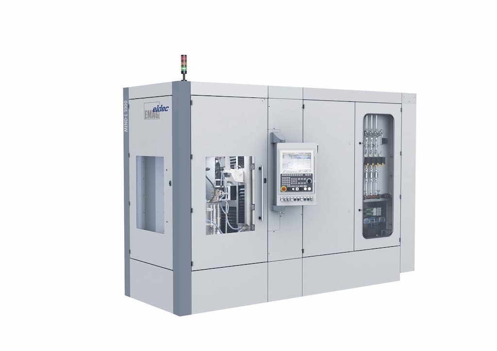

Ja, genau, die MIND-L 1000. Die Maschine löst unsere bewährte MIND-750/1500-Baureihe ab. Dabei haben wir die Vorgänger-Technologie in vielen Details überarbeitet und beispielsweise ihre Integrierbarkeit in EMAG Produktionslinien verbessert. So gibt es optional eine integrierte Portalautomatisierung zur einfachen Verkettung. Außerdem ist wichtig, dass der strukturelle Aufbau der Maschine in vielen Facetten grundlegend überdacht wurde – mit einem entscheidenden Effekt: Der Preis der Maschine ist im Vergleich zum Vorgänger niedriger, ohne dass sich dabei an der Qualität etwas verändern würde.
Außerdem zeigen wir noch unser neues eldec High Precision Tool System (HPTS). Das ist ein mehrstufiges Konzept zur Verbesserung der Bauteilqualität und Wiederholgenauigkeiten. Dazu gehört z.B. unser neu entwickeltes System für den 3D-Druck von Induktoren, Präzisionsaufnahmen an den Härtemaschinen und ein neues Vermessungssystem für Induktoren.

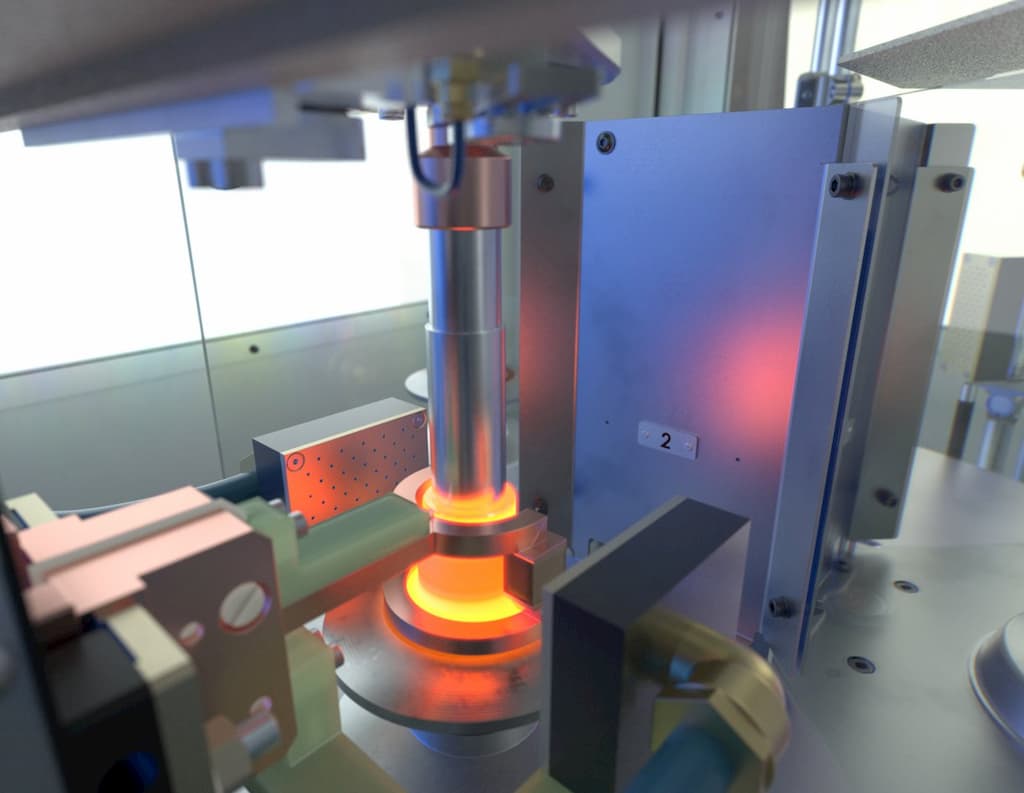

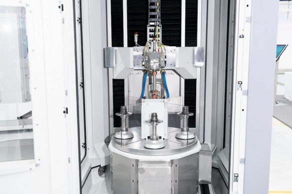

![Härtemaschine MIND-L 1000 Härtemaschine MIND-L 1000 von EMAG eldec](https://www.emag.com/blog/wp-content/uploads/2019/08/MIND-L-1000-585x414.jpg)
![Induktionshärten mit MIND-L 1000 Induktionshärten mit der Härtemaschine MIND-L 1000 von EMAG eldec](https://www.emag.com/blog/wp-content/uploads/2019/08/H178V0-585x453.jpg)
![Härtemaschine MIND-L 1000 – Arbeitsraum Härtemaschine MIND-L 1000 – sehr gute Zugang zum Arbeitsraum.](https://www.emag.com/blog/wp-content/uploads/2019/08/G990V0-585x390.jpg)
Wen möchten Sie konkret mit Ihrer neuen Maschine ansprechen?
Im Grunde alle, die Bauteile in großer Stückzahl im Linientakt härten wollen. Die Maschine ist so flexibel, dass man Sie wirklich universal einsetzen kann. Werkzeuge, Kühlmittelsysteme, Spannmittel und Energiequelle, praktisch alles ist konfigurierbar und lässt sich auf eine Vielzahl von Anwendungen spezifizieren. Wenn Sie ein Werkstück bis zu einem Durchmesser von 200 Millimetern und einer maximalen Länge von 800 Millimetern härten möchten, sollten Sie uns an unserem Stand besuchen.
