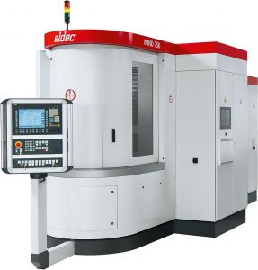

Sind diese Fragen geklärt, ist es mögliche eine effiziente Maschinenkonfiguration für den Härteprozess festzulegen. Im Zentrum steht dabei das modulare MIND-System („Modular Induction“) mit seinen Hauptkomponenten Grundmaschine, Energiequelle, Induktor, Kühlmittelsystem und Automation. Jede dieser Komponenten wird passgenau an den benötigten Prozess angepasst.
Konfiguration der Härtemaschine: Stand-alone-Lösung oder Bestandteil der Prozesskette
Die Härtemaschine ist in den Varianten MIND und MIND-M in unterschiedlichen Baugrößen modular konstruiert – je nach Werkstückabmessung und gewünschtem Härtebild. Auch die Verkettung mit nachfolgenden Bearbeitungsschritten wird flexibel ausgelegt. So ist die Anlage beispielsweise lieferbar als handbeladene Stand-alone-Lösung oder als linientaktfähige Härtezelle, die per Roboter beladen und vollständig in die Prozesskette einer Weich- und Hartbearbeitung integriert wird. Somit können für jede Anforderung und die notwendigen Taktzeiten passgenaue Lösungen vorgeschlagen werden.
![Induktives Härten von Zahnrädern mit dem MIND-System von eldec](https://www.emag.com/blog/wp-content/uploads/2019/01/csm_C546_a675941cd3-287x300.jpg)
Das eldec-MIND-System besteht aus den Hauptkomponenten Grundmaschine, Energiequelle, Induktor, Kühlmittelsystem und Automation. Es wird passgenau für die Bearbeitungsaufgabe konfiguriert.
