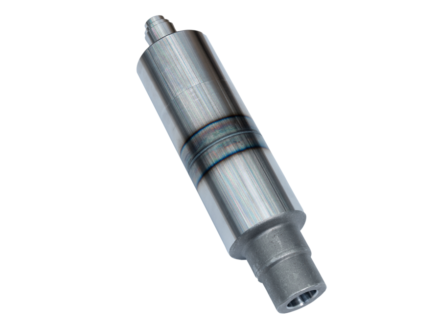

I miglioramenti nel settore dell’e-mobility riguardano anche gli sviluppi legati al design dei componenti, che consentono una riduzione del peso dei particolari e riducono il costo dei materiali. Soprattutto quando si tratta di componenti chiave del motore elettrico, come l’albero rotore, che deve sopportare carichi elevati considerate le possibili velocità fino a 20.000 giri/min.
Rispetto a un albero di un motore a combustione questo valore è molte volte superiore! Pertanto, la produzione di alberi rotore saldati deve essere particolarmente precisa e libera da errori di progettazione, per garantire le massime performance dal motore, senza rischiare di danneggiarlo. Inoltre, il processo deve portare ad ottenere un componente altamente stabile.

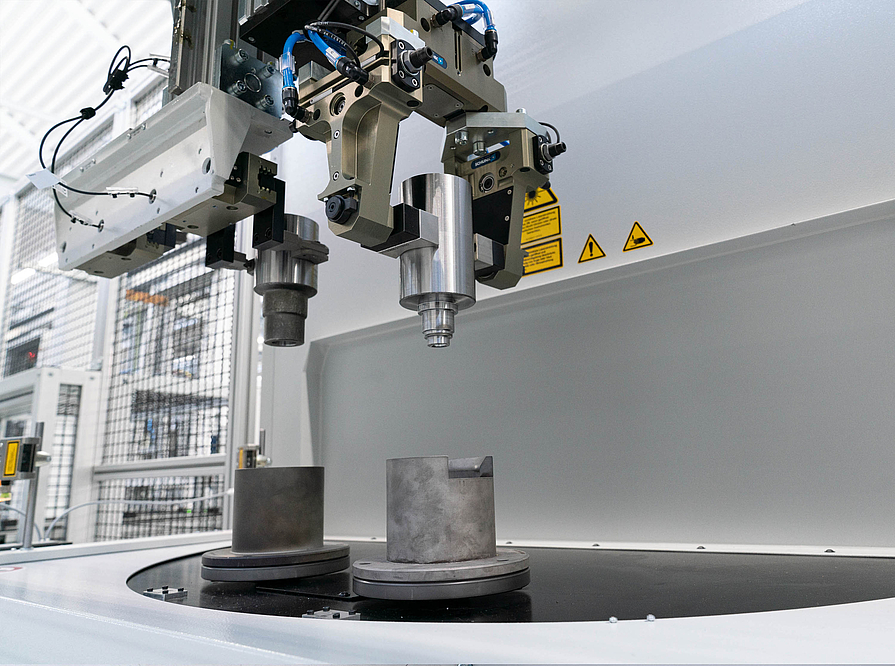

È proprio questa qualità che gli specialisti del laser della Germania meridionale stanno portando da tempo nella produzione di alberi rotore assemblati. La macchina ELC 6 racchiude tutti i requisiti richiesti dall’elettromobilità in un’unica macchina, per assemblare le due parti dell’albero rotore. I vari processi di movimentazione, preriscaldo, giunzione e saldatura, che avvengono in rapida successione e perfettamente temporizzati dalla tavola rotante presente nella macchina. L'energia concentrata e dosata con precisione del raggio laser consente un'elevata velocità di saldatura con distorsioni minime sul componente saldato. Un'occhiata ai dettagli rivela le prestazioni della macchina, che è stata sviluppata appositamente per i componenti powetrain con saldature circolari:
- Prima di caricare i singoli componenti nella ELC 6, questi vengono puliti mediante laser. A questo scopo, EMAG LaserTec offre la macchina per la pulizia laser LC 4, che può essere interconnessa in modo ottimale con l'ELC 6, garantendo così una perfetta integrazione della linea.
- Nella fase successiva della ELC 6 (preriscaldo e giunzione), la tecnologia a induzione assicura innanzitutto una temperatura di lavorazione ideale sul componente, prima che le due parti vengano unite.
- Prima della saldatura, viene controllata la posizione del cordone di saldatura e riadattata quella del componente. Il profilo viene scansionato con precisione e i dati vengono comunicati all'ottica di saldatura e agli assi CN.
- Durante il successivo processo di saldatura, il pezzo in lavorazione, posizionato verticalmente, ruota, mentre l'ottica laser viene spostata solo radialmente verso il pezzo. Il processo di saldatura, con il raggio laser direzionato, avviene quindi dal lato, in corrispondenza della saldatura cilindrica. Un pirometro controlla la temperatura del processo.
- Dopo la saldatura, il componente viene trasportato fuori dalla macchina, mediante rotazione della tavola e scaricato da un robot.
Nello specifico, questa soluzione di produzione è estremamente veloce, grazie al carico e scarico in parallelo, durante il processo di saldatura. Anche i singoli sottoprocessi sono perfettamente sincronizzati. Il principio dell’ottica fissa/pezzo in movimento garantisce un elevato livello di affidabilità operativa, a cui EMAG LaserTec aggiunge un design molto flessibile, in grado di adattarsi alle differenti richieste in termini di tecnologia, produzione e automazione, consentendo di lavorare componenti fino a un'altezza massima di 300 mm.
