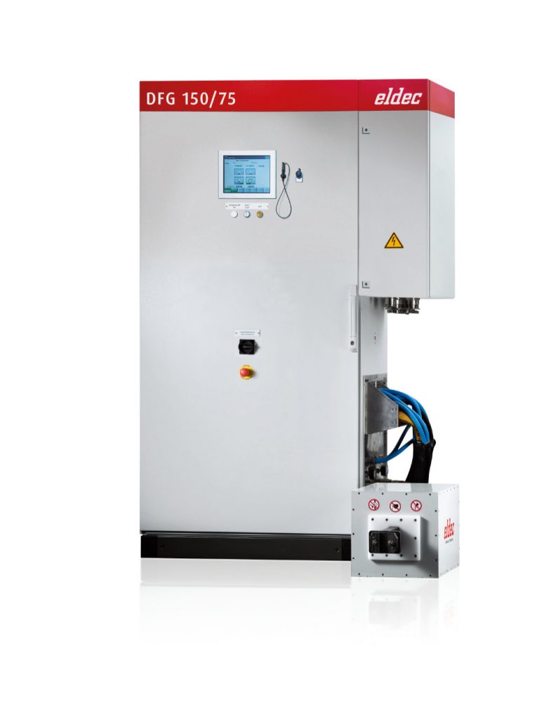

Neben Härtemaschinen und Induktoren entwickelt EMAG eldec auch die dazugehörigen Generatoren. Eine sehr flexible Lösung stellt dabei die sogenannte Dual-Frequency-Technologie dar: Mit diesen Zweifrequenz-Generatoren lassen sich unterschiedliche Härteprozesse am Bauteil hintereinander ausführen.
Perfekt angepasste Generatoren für unterschiedliche Härte- und Erwärmprozesse
Eine besondere Energiequelle von spezifischen Härte- und Erwärmprozessen stellen die DF- (Dual-Frequency-) Generatoren dar: Sie können für einen angeschlossenen Induktor jederzeit zwischen zwei Frequenzen aus dem Mittelfrequenz- (8–40 kHz) und Hochfrequenzbereich (70–400 kHz) hin und her wechseln. Dabei passen die Experten von EMAG eldec Schwingkreis, Wechselrichter und Wechselrichter-Steuerung auf die (zwei) benötigten Frequenzen und Leistungen an. Anschließend sind die beiden elektromagnetischen Felder in ihrer Frequenz, Leistung und Feldcharakterisierung perfekt konfiguriert.

![Dual-Frequency Generator von eldec](https://www.emag.com/blog/wp-content/uploads/2019/04/zweifrequenzgenerator2-785x1024.jpg)
Eine sehr flexible Lösung stellt die sogenannte Dual-Frequency-Technologie dar.
