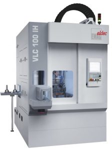

So entwickelte eldec aufgrund einer Anfrage eines OEMs einen komplett neuen Prozess für das Induktivhärten des Achszapfens. Der gesamte Ablauf wird auf Basis der Pick-Up-Technologie massiv vereinfacht und deutlich schlanker.
Induktivhärten von Achszapfen in nur drei Takten
Einfacher und schlanker – tatsächlich scheint bereits der erste Blick auf die VLC 100 IH dieses Urteil zu bestätigen, denn die Härtemaschine beansprucht zunächst einmal eine viel kleinere Stellfläche als herkömmliche Linearanlagen. Zudem benötigt der komplette Prozess nur noch drei statt vorher acht Takte und vollzieht sich komplett innerhalb einer Aufspannung. Vieles erinnert in seiner Einfachheit an die Prozesse in anderen EMAG-Maschinen: Der einzelne Achszapfen wird zunächst per Pick-Up-Spindel aufgenommen, direkt in den Arbeitsraum transportiert und hochgenau positioniert. Die Spannung erfolgt am äußeren Bereich der Glocke mit einer denkbar kleinen Kontaktfläche, um eine unerwünschte Wärmeleitung am Bauteil zu vermeiden.
Genauso präzise erfolgt anschließend die Zustellbewegung jenes Induktors, der für das Induktivhärten des Schafts am Achszapfen verantwortlich ist. Er befindet sich deutlich über der Arbeitsspindel auf einer neu konstruierten Z-Achse und wird mithilfe eines Antriebsschlittens von oben auf das vorliegende Bauteil herabgefahren. Der zweite Induktor für die Glocke ist hingegen fest unterhalb der Arbeitsspindel angeordnet. Auf dieser Konstruktionsbasis kann das Härten aller relevanten Bauteilbereiche problemlos innerhalb eines Taktes erfolgen. Ein Wenden des Bauteils ist nicht nötig. Nach dem Abschrecken durch eine integrierte Abschreckbrause transportiert die Spindel das fertige Bauteil einfach wieder aus der Maschine heraus. Bauteildurchmesser bis zu 120 Millimeter und eine Bauteillänge bis 200 Millimeter sind möglich. Der entscheidende Vorteil ist bei diesem Härteprozess, dass mithilfe der zwei Induktoren der Schaft und die Glocke des Achszapfens in einer Erwärmungsstation gehärtet werden.

Vertikale Härtemaschine VLC 100 IH für die Serienfertigung
Die von der EMAG eldec Induction GmbH entwickelte vertikale Pick-up-Härtemaschine VLC 100 IH überträgt das induktive Härten auf den modularen Maschinentyp von EMAG.

![Induktivhärten mit der VLC 100 IH von EMAG eldec](https://www.emag.com/blog/wp-content/uploads/2019/01/Induktivhärten-Homokinetische-Gelenke-224x300.jpg)
Die vertikale Pick-up-Härtemaschine VLC 100 IH überträgt das Induktivhärten auf den modularen Maschinentyp von EMAG.
