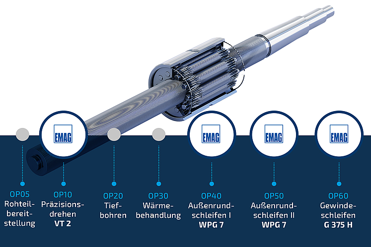

Die vollständige Prozesskette: Vom Rohteil zur Fertig­bear­beitung
Die Fertigung einer Planetenrollengewindespindel für Planetenrollengewindetriebe erfordert eine sorgfältig abgestimmte Prozesskette, die mehrere Fertigungsschritte vom Rohteil bis zum fertig bearbeiteten Bauteil umfasst. EMAG bietet für diese Prozesskette optimierte Lösungen.
  1. OP05 – Rohteilbereitstellung: Ausgangsmaterial ist ein Stahlrohling in zylindrischer Form, der bereits auf die ungefähren Endmaße vorbearbeitet wurde.
  2. OP10 – Präzisionsdrehen (VT 2): Auf einer EMAG Vertikaldrehmaschine der VT-Baureihe erfolgt die spanende Vorbearbeitung der Konturen. Alle Durchmesserabstufungen und Planflächen werden mit definiertem Aufmaß für die nachfolgende Schleifbearbeitung vorbereitet.
  3. OP20 – Tiefbohren: Die zentrale Bohrung der Spindel wird mittels Tiefbohrverfahren eingebracht. Diese Bohrung ist essenziell für die Gewichtsreduzierung und dient teilweise als Führung für nachfolgende Bearbeitungsschritte.
  4. OP30 – Wärmebehandlung: Die Härtung auf HRC 60 stellt sicher, dass die Spindel den hohen mechanischen Belastungen im späteren Einsatz standhält. Nach der Wärmebehandlung ist eine schleiftechnische Fertigbearbeitung zwingend erforderlich.
  5. OP40 – Außenrundschleifen I (WPG 7): Erste Schleifoperation zur Bearbeitung der dünneren Wellenabschnitte.
  6. OP50 – Außenrundschleifen II (WPG 7): Zweite Schleifoperation zur Bearbeitung der größeren Durchmesser.
  7. OP60 – Gewindeschleifen (G375H): Abschließende Bearbeitung des Präzisionsgewindes auf einer EMAG G 375 H Gewindeschleifmaschine
Grafische Prozesskette der Bearbeitung von Planetenrollengewindespindeln
Die Grafik zeigt die Prozesskette einer Planetenrollengewindespindel – vom Rohteil über Feinbearbeitung, Tieflochbohren und Wärmebehandlung bis zur zweistufigen Außenrundbearbeitung und dem abschließenden Gewindeschliff.
