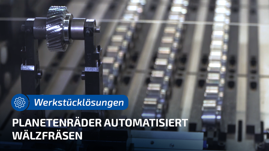

Sehen Sie sich in diesem Video den Verzahnungsprozess an!
Automatisiertes Wälzfräsen von Planetenrädern auf einer K 160
