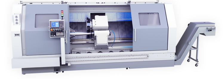

Il tornio USC 850 convince per la sua ampia area di lavoro per la tornitura di componenti con diametro di 600 mm, appositamente ottimizzato per i proiettili d'artiglieria di calibro 155 mm. Una precisione di posizionamento di ben 0,009/0,018 mm e una precisione di rotondità ≤ 0,004 mm garantiscono proprietà balistiche di prim'ordine delle munizioni editate. Questa precisione tecnica è essenziale per soddisfare i più elevati requisiti di sicurezza e funzionalità.
Vista generale del tornio EMAG USC 850 per l'editing di proiettili d'artiglieria da 155 mm
Il tornio USC 850 convince per la massima precisione e la struttura robusta, specialmente per la lavorazione di proiettili di artiglieria da 155 mm.
Lavorazione efficiente di materiali complessi
La USC 850 ha un design avanzato con basamento inclinato di 60°, che offre un'eccezionale rigidità statica e dinamica. Questo riduce al minimo le vibrazioni durante il processo di lavorazione, contribuendo in modo significativo alla qualità della superficie lavorata.  La robusta contropunta con un diametro del cannotto di 150 mm garantisce la stabilità del componente in lavorazione, anche in caso di particolari lunghi e pesanti.
Una torretta porta utensili a 12 posizioni, con possibilità di equipaggiamento con utensili motorizzati, consente una lavorazione completa in un unico serraggio, riducendo al minimo tempi e costi. L'alimentazione integrata di refrigerante garantisce inoltre una maggiore vita utensile e una migliore qualità della superficie dei componenti da lavorare.
Il potente mandrino principale della USC 850 offre una potenza continua di 30 kW e una potenza massima fino a 37 kW in 30 minuti. Ciò consente una lavorazione efficiente e rapida dei materiali particolarmente resistenti, tipicamente utilizzati nell'industria della difesa. Grazie a speciali combinazioni di cuscinetti, a sfere a contatto obliquo di precisione e da cuscinetti a rulli cilindrici, la macchina raggiunge un'elevata rigidità del mandrino, per una precisione costante anche durante le lavorazioni più impegnative.
