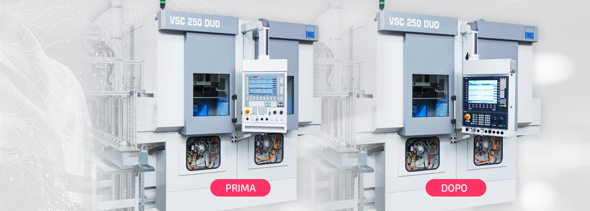

Illustrazione di una sostituzione di pannelli sull'EMAG VSC 250 DUO: a sinistra con il pannello di controllo Schubert CC15, a destra con il moderno pannello Siemens OP015A.
Sostituzione del pannello utilizzando l'esempio di una EMAG VSC 250 DUO - Siemens OP015A
