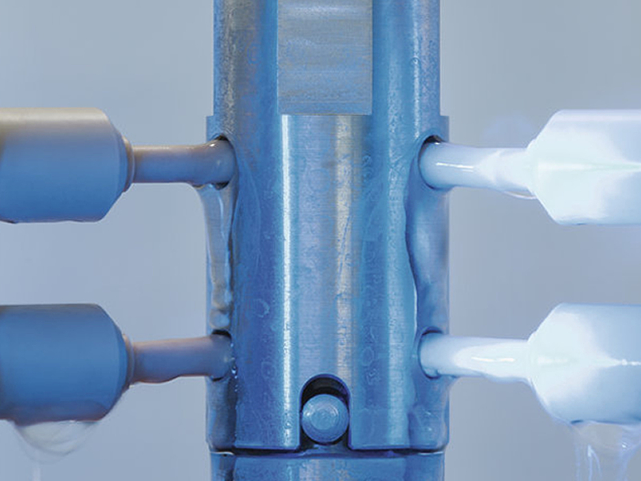

Elevate velocità, sovralimentazione mediante turbocompressore e iniezione diretta mettono a dura prova i pistoni dei motori per autovetture e veicoli commerciali. I pistoni sono prodotti in leghe altamente solide, poiché devono resistere permanentemente alla sollecitazione delle forze. D'altro canto, in base alle nuove strutture dei motori, sono richiesti pistoni con una geometria più complessa. Proprio di fronte a queste particolari richieste la foratura elettrochimica mostra i suoi punti di forza.
Foratura elettrochimica: processo snello
Nella foratura ECM l'usura degli utensili è minima e la durezza del materiale non agisce sulle quote di avanzamento; inoltre non si creano fori a fondo conico e si evita del tutto la formazione di bave.
Soprattutto con componenti di struttura complessa, come ad esempio i pistoni, si hanno molti vantaggi: non si renderanno necessari i processi di sbavatura successivi. Inoltre la foratura ECM permette l'esecuzione di fori difficilmente accessibili e la lavorazione di superfici cave. La produzione di pistoni con canali di raffreddamento, ad esempio trae enormi vantaggi dall'applicazione della foratura ECM.
