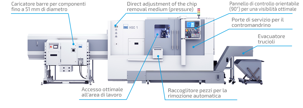

Tornio HSC 1 con caricatore  barre, pannello di controllo e trasportatore  trucioli per un funzionamento semplice  e una facile manutenzione
La HSC 1 offre un'accessibilità ottimale: con caricatore barre, pannello di controllo girevole, raccoglitore pezzi, porte di servizio e trasportatore trucioli per la massima facilità di lavorazione e di manutenzione.
