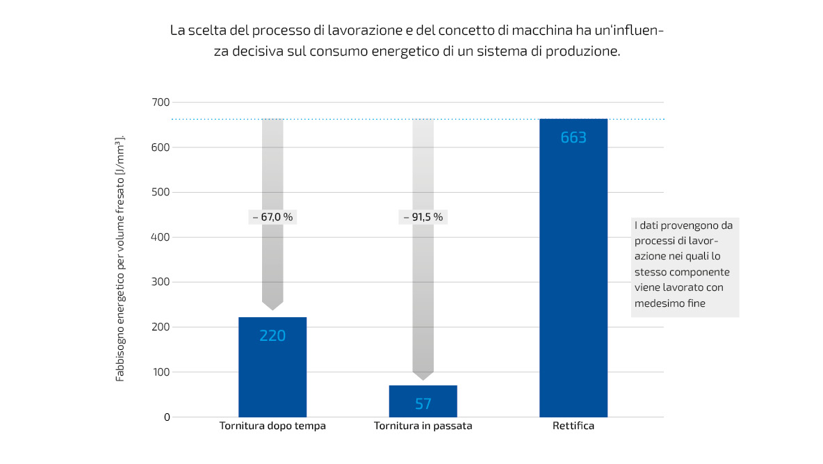

Sempre la soluzione più efficiente grazie a un'ampia gamma tecnologica
Inoltre, EMAG offre un'ampia gamma di tecnologie di produzione per le macchine. Ciò consente di scegliere il processo di produzione migliore per ogni cliente, anche in termini di efficienza energetica. Un esempio è il confronto tra i processi di macinazione, tornitura dura e cranio che gira. Per molti pezzi e applicazioni, le tecnologie di tornitura dura e di cranio che gira sono più efficienti dal punto di vista energetico rispetto alla macinazione. Inoltre, consentono un'elevata finitura superficiale e precisione dimensionale, il che significa che in alcuni casi i processi di post-lavorazione possono essere completamente eliminati, riducendo così in modo significativo il consumo energetico nella produzione.
Diagramma di confronto che mostra il minor consumo di energia e il minor tempo di lavorazione per la tornitura a freddo/il cranio che gira rispetto alla macinazione.
Un'infografica mostra il confronto tra la macinazione e il cranio che gira in termini di consumo energetico e tempo di lavorazione. Vengono sottolineati il consumo energetico significativamente inferiore e il tempo di lavorazione più breve per la tornitura a freddo.
Macinare vs. cranio che gira: processi di lavorazione efficienti dal punto di vista energetico
Nel campo della lavorazione, la scelta della tecnologia giusta gioca un ruolo decisivo. Le macchine per smerigliare hanno un elevato fabbisogno energetico dovuto al mandrino di rettifica, al fabbisogno di aria per la lubrificazione olio-aria e alla preparazione del lubrificante. Il tornio, invece, offre vantaggi energetici. Un confronto tra la macinazione e la tornitura dura dello stesso componente mostra che la tornitura dura o a cranio che gira consente un risparmio energetico fino al 90%. Inoltre, i tempi di lavorazione si riducono notevolmente. Ad esempio, il tempo di lavorazione di un perno dell'assale è stato ridotto da 15 secondi per la macinazione a soli 3 secondi per la tornitura a freddo. Ciò riduce enormemente il fabbisogno energetico per pezzo.
