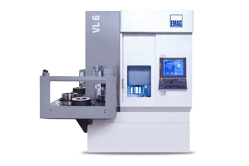

CNC Drehmaschine VL 6 für die automatisierte Bearbeitung von schweren Werkstücken bis 300 mm Durchmesser
Die CNC Drehmaschine VL 6 (Futter-Ø: 400 mm) ist eine vertikale Pick-up CNC Drehmaschine für große, schwere Werkstücke bis 300 mm Durchmesser. Die CNC Drehmaschine ist mit einem Werkstückspeicherband ausgestattet. Damit be- und entlädt sich die CNC Drehmaschine über die Pick-up-Spindel selbst. Zudem kommt ein Maschinenbett aus Polymerbeton MINERALIT® zum Einsatz, das sich durch hervorragende Dämpfungseigenschaften auszeichnet. Das sorgt für lange Werkzeugstandzeiten und hohe Oberflächengüte.
CNC Drehmaschine mit Pick-up-Automation für das Vertikaldrehen von großen Werkstücken
Durch Einsatz bewährter Baugruppen kann EMAG die CNC Drehmaschine VL 6 innerhalb weniger Wochen bereitstellen. Damit schaffen insbesondere Lohnfertiger und Zulieferer den immer wieder geforderten Spagat zwischen höchster Fertigungsqualität und Fertigungsgenauigkeit, minimierten Kosten und höchster Flexibilität. Dabei fertigen sie auf erprobten, zuverlässigen CNC Drehmaschinen und nutzen alle Vorteile der vertikalen CNC Drehmaschinen wie hohe Flexibilität, Produktivität und Prozesssicherheit uneingeschränkt.
EDNA IoT-READY ab Werk: Einstieg in die datenoptimierte Fertigung mit der VL-Baureihe
Durch Datenanalyse können unnötige Stillstandzeiten, z.B. durch Komponentenverschleiß oder im schlimmsten Fall durch den Ausfall einer Maschine, reduziert oder sogar ganz vermieden werden. Produktivitätssteigerungen von über 10 % sind hier die Regel. Um unseren Kunden den Einstieg in die Welt der datenoptimierten Fertigung so einfach wie möglich zu machen, werden die Maschinen der VL-Baureihe ab sofort IoT-Ready ausgeliefert. Damit kann praktisch sofort mit der Datenanalyse an den Maschinen begonnen werden.
Vorteile VL 6
  • Integriertes Messen (optional)
  • Geringer Platzbedarf
  • Sehr kurze Span-zu-Span-Zeit
  • Idealer Spänefall
  • Hohe Verfügbarkeit
  • Kurze Wege für die Bearbeitung und Beladung, damit kürzeste Stückzeiten
  • Automatischer Werkstückwechsel in kürzester Zeit
  • Integrierte Automation, geringe Investitionskosten
