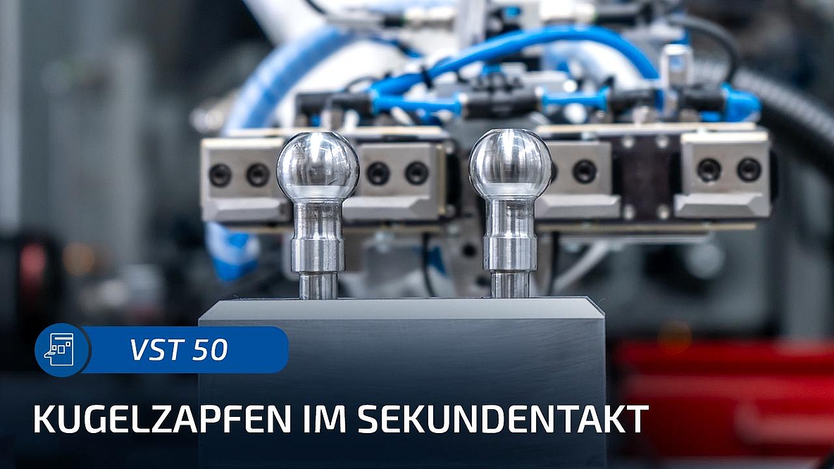

VST 50 – minimale Span-zu-Span-Zeiten für den Kugelzapfen
Die Maschine punktet mit extremen Leistungskennzahlen. So beträgt die Span-zu-Span-Zeit weniger als 2 Sekunden – alle sieben Sekunden verlässt ein Kugelzapfen die VST 50. Möglich machen dieses Tempo ein Arbeitsraum mit zwei Werkstückspindeln und zwei optionalen Reitstöcken sowie insgesamt drei Roboter für die Beladung des Arbeitsraums und den Transport der Bauteile nach/von außen. Während eine Spindel bearbeitet, kann in der Nebenzeit die andere Spindel be- und entladen werden.
Kurze und lange Kugelzapfen im Fokus
Für die anspruchsvolle Dreh- und Glättbearbeitung von Kugel und Hals des Zapfens verfügt die VST 50 über einen Kreuzschlitten mit U-Achse für die Zustellung an die Kugel und drehbarer B-Achse für das Drehen der Kugelgeometrie. Daneben befinden sich Werkzeuge für die Halsbearbeitung. Sowohl kurze Kugelzapfen (Kugeldurchmesser 16 bis 40 mm, Bauteillänge 50 bis 150 mm) als auch lange Kugelzapfen (Kugeldurchmesser 22 bis 35 mm, Bauteillänge 150 bis 455 mm) können auf diese Weise bearbeitet werden.

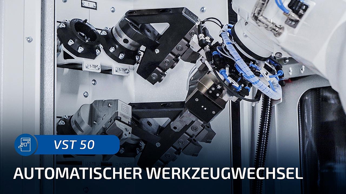

Werkzeugwechsel leicht gemacht
Der Werkzeugwechsel vollzieht sich in der VST 50 mit hohem Tempo, wobei eine Anzeige auf der Steuerung über anstehende Wechsel informiert. Zum Einsetzen der Werkzeuge drückt der Bediener einfach eine Taste und das vollautomatische Werkzeugmagazin schwenkt für den Tausch nach außen; der Produktionsprozess wird währenddessen nicht unterbrochen. Den Werkzeugwechsel innerhalb der Maschine erledigt einer der Roboter: In weniger als 90 Sekunden entfernt er das verschlissene Werkzeug aus dem Innenraum der Maschine und tauscht es gegen ein neues, welches er dem Magazin entnimmt.
