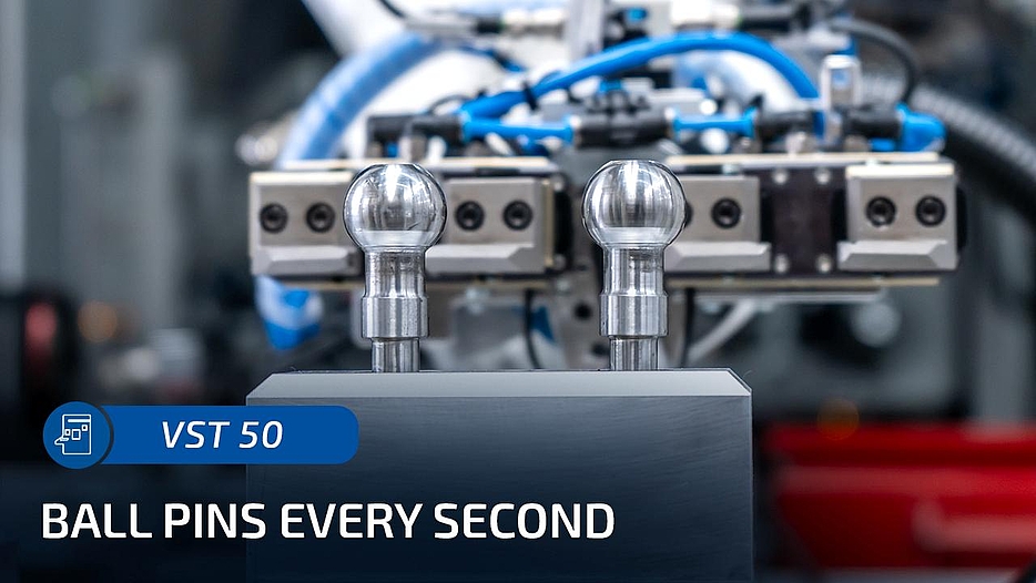

VST 50으로 새로운 차원의 볼스터드 생산 구현
볼 핀 및 슬리브 생산을 위한 정밀성, 속도 및 공정 신뢰성: 로봇 로딩을 포함한 지능형 기계 컨셉을 갖춘 EMAG의 새로운 VST 50은 안전이 중요한 이 부품의  가공 단가를 낮춥니다.
VST 50 - 볼 스터드의 최소 Chip to Chip 시간
이 기계는 최상의 성능을 구현합니다. 예를들면, VST 50장비에서  2초의 Chip to Chip 시간을 포함하여    볼스터드를 매7초마다  가공합니다. 2개의 메인 스핀들과  2개의 심압대(옵션)로 구성된 작업공간에 3개의 로봇을 이용해 소재의 로딩 언로딩을 통해 빠른 사이클을  수행합니다.  1개의 스핀들에서 가공이 진행되는 동안 다른 스핀들에서는 소재의 로딩 / 언로딩을 진행합니다.

Long & Short Ball Stud 맞춤 가공
VST 50은  U축(인피딩)과 B축 (회전)을  장착하여 Ball 부 및 Neck부분의 원활한 선삭 가공이 가능하게 됩니다.  Shot Ball Stud(Ball 직경 16~40mm, 전장 50~150mm)와 long Ball Stud(Ball 직경 22~35mm, 전장 150~455mm)를 모두 이 방식으로 가공할 수 있습니다.

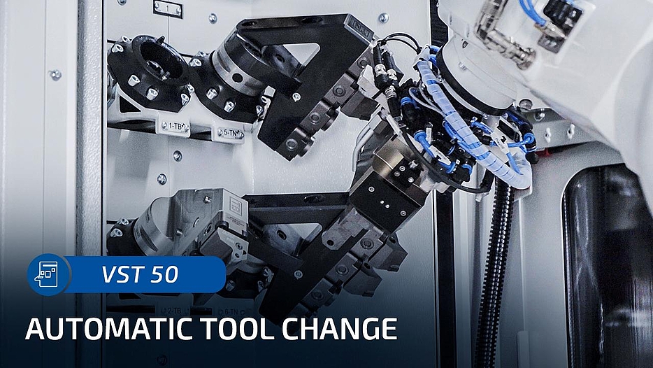

간편한  공구 교환
VST 50는  조작반 화면에서 공구 교체 시기를 작업자에게 알려줌으로써 빠른 공구 교환이 가능합니다. 단순히  버튼을 누르기만 하면  가공중에도 어떠한 방해없이 외부의  Tool Megazine이 회전하면서 공구 교환이  실행됩니다. 장비 내부의 공구 교환은 로봇에 의해 실행되며 수명이 완료된 공구를 새로운 공구로 교체합니다.

  • 로봇을 통한 90초 내 공구 교체

  • 전자동 공구 매거진(RFID 포함)
