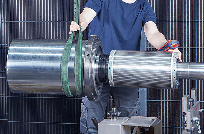

Vista dettagliata di un mandrino EMAG smontato su un banco di lavoro con componenti di precisione e strumenti di manutenzione visibili
Lavoro di precisione durante la riparazione dei mandrini: EMAG si affida esclusivamente a parti nuove o a componenti ricondizionati in qualità originale.
