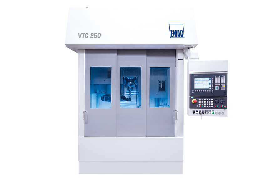

VTC 250 / 250 DUO
  • Ø max. pezzo: 140 mm | 5.5 in
  • Lunghezza max. pezzo: 1,000 mm | 39.5 in
  • Diametro massimo mandrino: 280 mm | 11 in
Lavorazione di alberi VTC
I centri di tornitura della serie VTC sono stati concepiti proprio per la lavorazione verticale di alberi rivoluzionando anche questo tradizionale procedimento di lavorazione orizzontale.
Chi usa questi centri di tornitura verticale può approfittare dei cicli operativi ridotti al minimo, della maggiore sicurezza dei processi e dell'elevato livello di qualità. Lavorazione completa di alberi in un'unica macchina, automazione inclusa. Grazie ai moduli di finitura è possibile adattare in modo ottimale i macchinari VTC alle rispettive esigenze di lavorazione.
I centri di tornitura verticale della serie VTC stanno rivoluzionando la lavorazione di alberi
Nella versione VTC 250 il macchinario a quattro assi lavora pezzi con un diametro di max. 140 mm e una lunghezza di max. 630 mm (opzionale 1000 mm).
Il VTC viene realizzato a un mandrino e anche nella versione DUO. Quest'ultima raggruppa la funzione di due centri di tornitura a quattro assi e offre tecnologie di lavorazione diverse in due stazioni.
Vantaggi VTC 250 / 250 DUO
  • I tempi di produzione ridotti grazie alla lavorazione a quattro assi
  • Tempi di inattività ridotti grazie al carico e scarico in parallelo dei pezzi
  • Ingombro ridotto grazie alla struttura compatta
  • Interventi manuali ridotti (contropunta e lunette sono a comando CNC, l'operatore ha accesso diretto alla torretta)
  • Tempi minimi di attrezzaggio e disattrezzaggio
