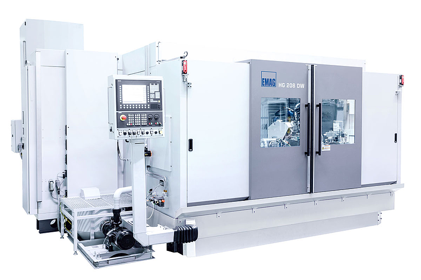

HG 208 DW
  • Ø max. pezzo: 200 mm | 8 in
  • Lunghezza max. pezzo: 600 mm | 23.5 in
  • Corsa di lavoro X: 380 mm | 15 in
Macchine di rettificatura in tondo interno
La serie HG è progettata appositamente per la rettificatura di pezzi di precisione tipo alberami. Questi comprendono componenti per motori, trasmissione e componenti oleodinamici e alberi che vengono utilizzati in motori elettrici, compressori e macchine eoliche.
Queste macchine consentono l'utilizzo di tutte le moderne tecnologie di rettificatura e questo garantisce la flessibilità necessaria per reagire rapidamente ai cambiamenti dei pezzi da lavorare.
La serie HG – Il sistema macchina di rettificatura esterna per pezzi di precisione di tipo alberami
Con la rettificatrice simultanea a quattro assi HG DW 208 è possibile eseguire contemporaneamente due operazioni di rettificatura esterna su pezzi a forma di albero. Il metodo è particolarmente adatto per le famiglie di pezzi che subiscono sempre le stesse operazioni di lavorazione e con distanze variabili fra un pezzo e l'altro. Questi includono pignone dello sterzo, alberi di trasmissione, alberi motore, alberi compressori.
Vantaggi HG 208 DW
  • Alta prestazione di lavoro della mola per tempi di lavorazione brevi
  • Bilanciamento con rilevamento contatto mola-pezzo e anti-crash per il monitoraggio del processo di rettificatura
  • Misurazione in-process del diametro esterno e posizionamento longitudinale su spalle per il controllo del processo
  • Maschere di controllo e configurazione per una maggiore semplicità d'uso
  • Guide lineari a rulli rigide e di alta precisione su tutti gli assi per una maggiore durata
  • Sistemi di misura assoluti (scale lineari) in tutti gli assi per la massima precisione di lavorazione
  • Contropunta NC con corsa lunga per facilitare l'attrezzaggio
  • Alta produttività grazie alla riduzione dei tempi di inattività
  • Correzione dimensionale del pezzo con un sistema di correzione di facile utilizzo
  • Accesso ottimale grazie a porte
