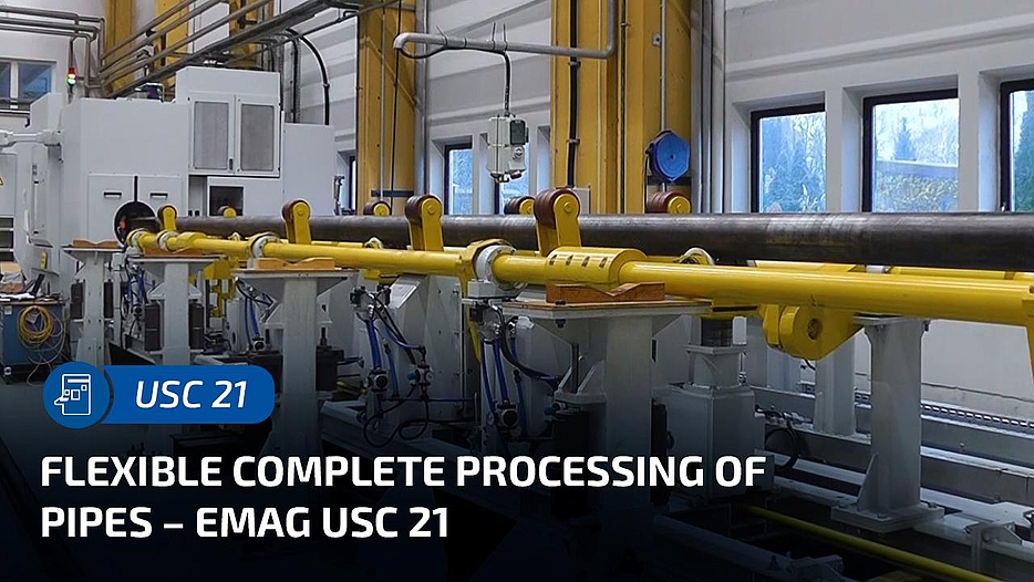

La macchina per la lavorazione di tubi USC 21 – la soluzione per lavorazione flessibile delle estremità dei tubi.
A distinct feature of the USC 21 Pipe Threading Machine is its MINERALIT® Construction, which is more resistant to vibration than any other concrete base. Allowing for less vibration during operation, this ensures proper alignment and a more precise threading job.
Lesser vibration also lengthens the life of the machine and its parts. Both internal and external machining operations can be carried out on this Pipe Threading Machine. This machine concept is designed for the complete-machining of all popular threads, API and GOST standard and all proprietary threads, including integral joints.
Machining of premium threads on OCTG components, whether they are international (API, GOST) or a proprietary threads
Quella delle macchine per la lavorazione di tubi USC 21 è una soluzione concepita espressamente per la lavorazione delle estremità dei tubi. Il modo eccellente di riunire tutte le proprietà, a cui sono riconducibili la qualità, la durata e l'elevata produttività, comporta un livello di flessibilità tale da coprire tutta la gamma di applicazioni nel campo dei filetti standard e di quelli Premium. In tal modo, selezionando cinque mandrini di misura diversa è possibile lavorare tutti i diametri di tubi compresi tra 2 ⅜" e 20" alle condizioni tecniche o specifiche del cliente di volta in volta migliori.
La macchina per la lavorazione di tubi USC 21 di tipo modulare è concepita per la lavorazione a 2, a 3 o a 6 assi. Su altri assi a parte sono montati il dispositivo di centraggio esterno ed interno, l'arresto e l'unità di posizionamento per tappi sganciabili. Per integrare l'intero processo sono disponibili versioni di macchina per lato sinistro o destro e diversi sistemi di comando.
Le macchine per la lavorazione di tubi USC 21 sono destinate alla lavorazione di filettature API e GOST e dimostrano tutta la loro efficienza nella lavorazione delle filettature Premium. Inoltre la copiatura, la spianatura e la smussatura costituiscono dei campi importanti di applicazione come anche la lavorazione di cilindri idraulici e pistoni idraulici.
