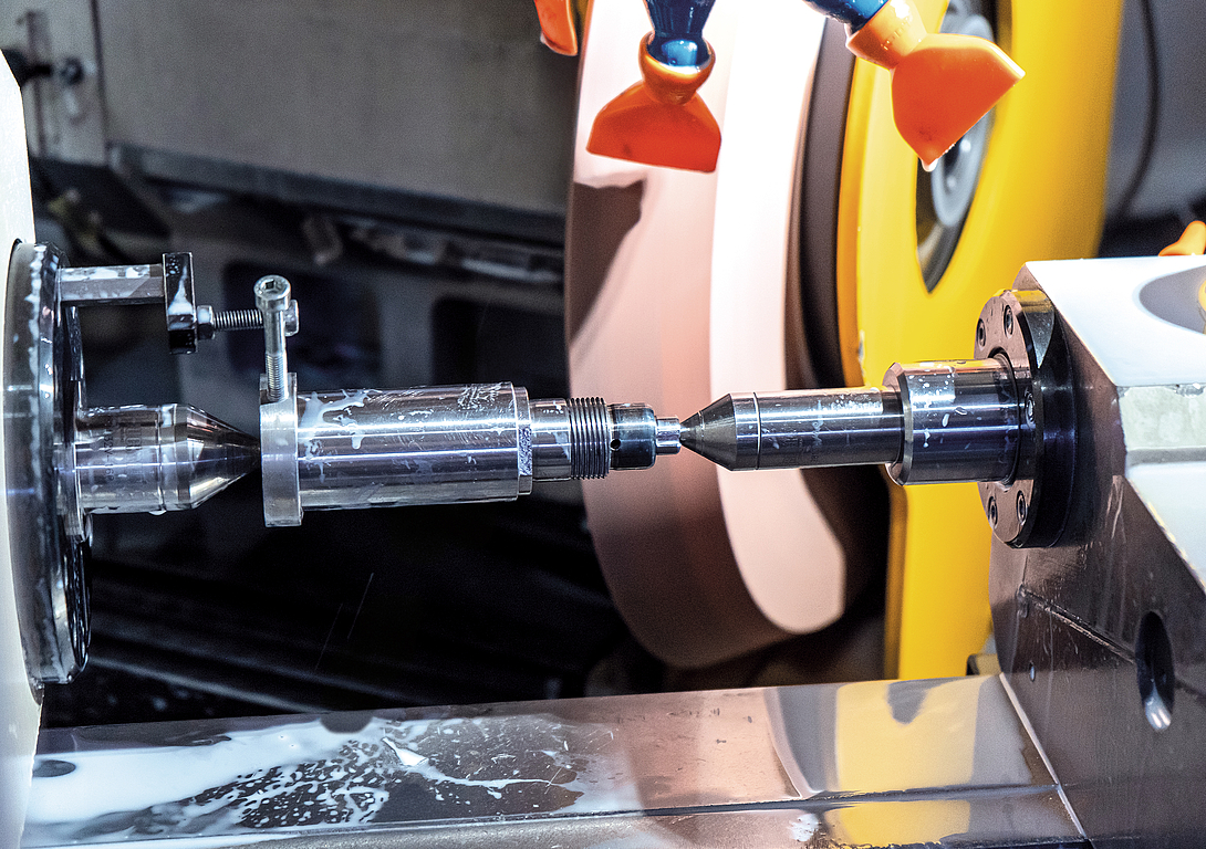

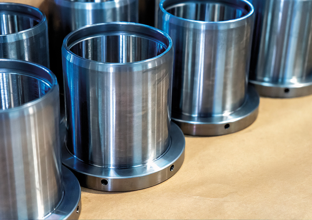

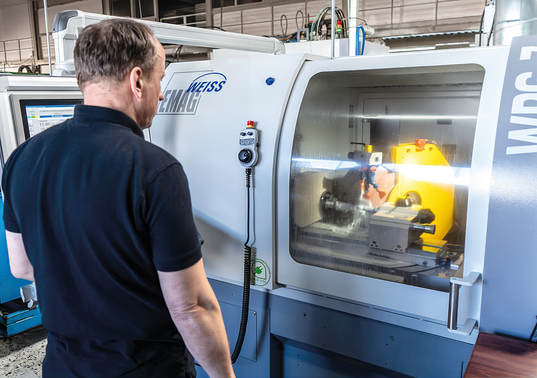

La WPG 7 è la quarta rettificatrice che si aggiunge al parco macchine dell'azienda. È stata acquistata specificamente per la lavorazione di dadi flangiati, per i quali la rettifica a tuffo è un requisito tecnologico necessario. La macchina è progettata per lotti compresi tra 20 e 200 pezzi e viene riattrezzata fino a due volte al giorno ad alto utilizzo della capacità.
La decisione a favore di una rettificatrice cilindrica   dedicata si è basata su diversi fattori: l'azienda disponeva già di una rettificatrice a tuffo dritta  per componenti lunghi e di grandi dimensioni. La struttura compatta della WPG 7 consente corse ridotte e movimenti rapidi, un vantaggio significativo rispetto alle macchine universali più grandi. Anche lo spazio limitato della sede ha giocato a favore della soluzione compatta.
I vantaggi tecnici ottimizzano il processo produttivo
Un vantaggio particolare della WPG 7 è la sua stabilità termica. La struttura compatta riduce notevolmente il trasferimento di calore, il che significa che la macchina funziona in modo preciso non appena viene accesa. La tecnologia di scanalatura angolare mostra i suoi punti di forza soprattutto nella lavorazione di flange, che devono essere rettificate per essere squadrate o piatte. Rispetto ai metodi di lavorazione precedenti, si ottengono tempi di esecuzione più brevi e qualità più elevate. Il moderno sistema di controllo della WPG 7 consente una programmazione facile da usare direttamente sulla macchina, con la possibilità di salvare i programmi per circa 50 componenti diversi e di richiamarli quando necessario.
Maggiore efficienza grazie alla tecnologia personalizzata
L'investimento nella WPG 7 ha ripagato Wandel CNC-Technik sotto diversi punti di vista: il design compatto assicura uno sfruttamento ottimale dello spazio e la stabilità termica garantisce una qualità costantemente elevata, mentre la tecnologia di taglio a tuffo  consente di ottenere risultati migliori nella lavorazione di componenti flangiati. Le corse brevi e e la facilità di funzionamento contribuiscono ad aumentarne l'efficienza, mentre la rapida installazione e il buon supporto di EMAG hanno consentito una transizione senza problemi alla produzione.
