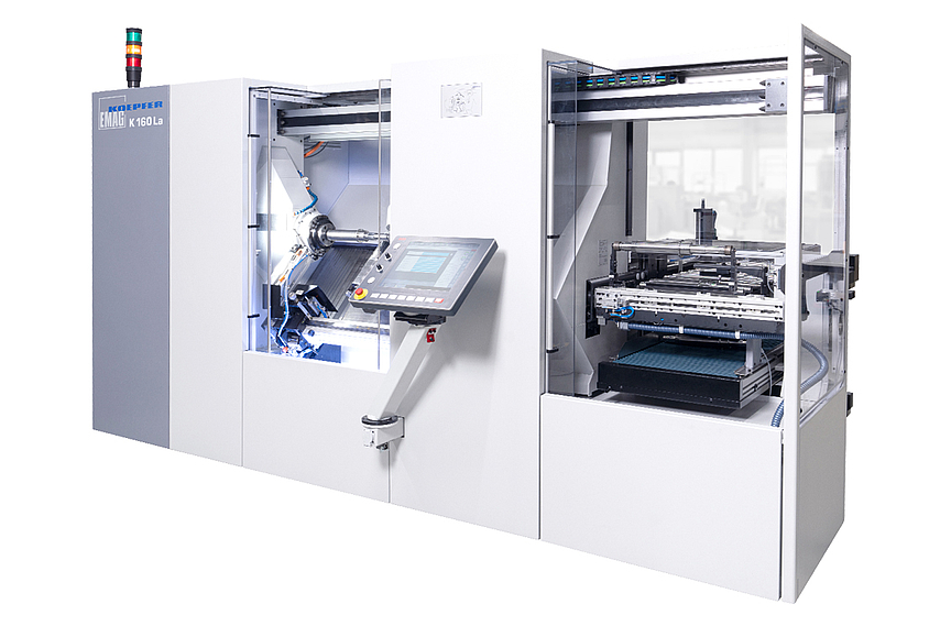

Soluciones únicas de engranajes para ejes de motor largos
Esta resistente máquina de tallado de engranajes por generación integra la última tecnología y es capaz de mecanizar piezas largas, como piñones y ejes de hasta 1000 mm de longitud y 25 kg de peso. Si en su producción necesita usted reemplazar máquinas manuales antiguas de tallado de engranajes por generación, merece la pena tener en cuenta esta máquina multieje.
Tallado horizontal de engranajes por generación KOEPFER K 160 Longbed y Longbed XL
La talladora horizontal de engranajes por generación de caja larga KOEPFER K 160 Longbed ofrece:
  • Motores de transmisión directa y alto rendimiento
  • Hasta 15 ejes programables
  • Posicionamiento horizontal, carga y descarga automáticas
¡Perfecta para talleres!
  • La programación de la configuración para diferentes geometrías de pieza es sencilla y rápida, a menudo en menos de 15-20 minutos.
  • Hay disponibles módulos de programación conversacional y mediante bloques.
  • Las posiciones de los ejes y los movimientos automatizados se memorizan para cada pieza, lo que hace que las tareas repetitivas sean sencillas y precisas.
  • Independientemente de si se procesan lotes grandes o pequeños, esta máquina ofrece una precisión en el orden de las micras. No se requieren ajustes, ya que no se somete a una curva de "calentamiento".
  • Hay disponibles opciones de automatización adicionales, lo que incluye la producción "con las luces apagadas".
Ventajas K 160 Longbed XL
  • La carga automática viene de serie. Esto hace innecesario la carga manual.
  • Tiempos reducidos de tallado de engranajes por generación: un ahorro de entre el 50 y el 70 % en comparación con los tiempos de ciclos anteriores.
  • La K 160 Longbed ofrece una máxima versatilidad y flexibilidad para diferentes piezas de trabajo.
  • Permite un ajuste y un reequipamiento rápidos y sencillos para un amplio rango de ejes.
  • Benefíciese de un volumen de producción más grande debido a una mayor disponibilidad.
  • Cabe esperar una vida útil más larga gracias al concepto de máquina rígida.
