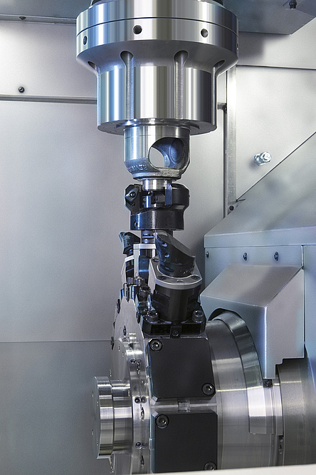

OP 10 / OP 20: DREHEN DER KORBSEITE / FLANSCHSEITE
Das Gehäuse wird zunächst auf zwei VL 4 Drehmaschinen bearbeitet. Hier erfolgt die Innen- und Außenbearbeitung der Achsaufnahmen, sowie des Flansches. Der Livetool-Revolver mit 12 Werkzeugplätzen der VL-Maschinen ermöglicht zudem die Einbringung der Querbohrungen.
OP 30: DREHEN DER AUSSENDURCHMESSER
Die restliche Außenbearbeitung des Differentialgehäuses erfolgt auf einer VT 4 Drehmaschine in nur einer Aufspannung. Dadurch werden Umspannfehler ausgeschlossen. Die VT 4 verfügt über zwei Werkzeugrevolver mit jeweils 11 Werkzeugplätzen. Dies ermöglicht eine 4-achsige Simultan-Bearbeitung und damit schnelle Prozesse. Für kurze Nebenzeitgen sorgt zudem die Parallele Be-und Entladung der Bauteile.

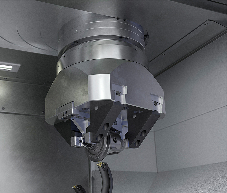

OP 40: FEINBEARBEITUNG UND FINISHING
Anschließend erfolgt die Bearbeitung auf einer VL 6 Pick-Up Drehmaschine. In der OP 40 fällt zunächst das imposante Spannmittel ins Auge, das speziell für die Bearbeitung des Differentialgehäuses von EMAG entwickelt wurde (siehe Bild). In dieser Operation werden die Bohrungen fein bearbeitet und die Kugelkalotte innen mit einem Bananenwerkzeug zunächst geschruppt und anschließend geschlichtet – alles in nur einer Aufspannung.
