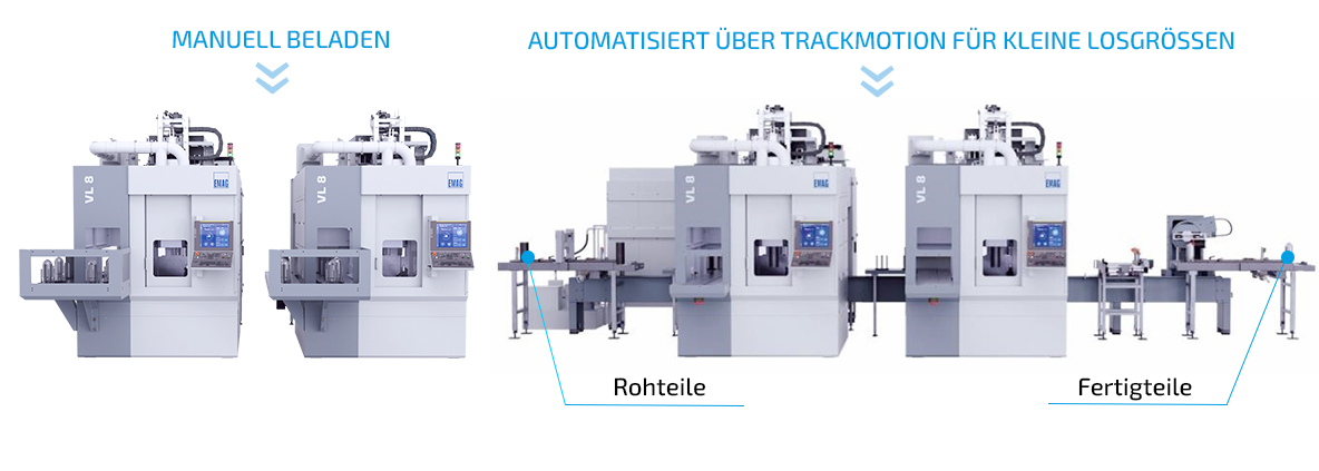

Linienkonzept | Hülle | 2 x VL 8 – Flexible Lösung für kleine Losgrößen
Die Fertigungslinie mit zwei VL 8 Maschinen kombiniert Flexibilität und Wirtschaftlichkeit optimal. Das Teilehandling zwischen beiden Maschinen ist entweder manuell durch den Bediener oder automatisiert mittels TrackMotion möglich. Dabei erfolgt die Bearbeitung der Hülle in zwei Operationen, bestehend aus präzisem Drehen und Bohren.
Die Vorteile:
  • Flexible Fertigung bei minimalem Platzbedarf
  • Geringe Investitionskosten
  • Geeignet für kleinere Serien und variierende Produktionschargen
EMAG Fertigungssystem mit zwei VL 8 Drehmaschinen zur Herstellung von 120-mm-Panzermunitionshüllen, dargestellt in zwei Konfigurationen: mit manueller Beschickung (links) und mit TrackMotion-Automation (rechts) für kleine Losgrößen.
Die kompakte 2 x VL 8 Fertigungslösung ermöglicht die flexible Produktion von Munitionshüllen mit optionaler TrackMotion-Automatisierung für kleine Losgrößen.

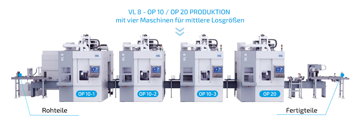

Linienkonzept | Hülle | 4 x VL 8 – Effizient und automatisiert für mittlere Losgrößen
Die Produktionslösung mit vier VL 8 Maschinen bietet ein ausgewogenes Verhältnis zwischen drei OP-10- und einer OP-20-Maschine. Das Resultat ist eine vollautomatische Fertigung mit geringem Betreuungsaufwand.
Die Vorteile sind:
  • Hoher Automatisierungsgrad ermöglicht autonome Fertigung
  • Produktion auch während Pausen und Schichtwechsel möglich
  • Optimale Balance für kontinuierliche Leistung und maximalen Durchsatz
Automatisierte Produktionslinie mit vier EMAG VL 8 Drehmaschinen für die Fertigung von 120-mm-Panzermunitionshüllen, bestehend aus drei OP-10-Prozessen und einem OP-20-Prozess mit integriertem Werkstücktransport für mittlere Produktionsvolumen.
Das 4 x VL 8 Konzept mit drei OP-10- und einer OP-20-Station ermöglicht die vollautomatische Fertigung von Munitionshüllen auch während Pausen und Schichtwechseln.
