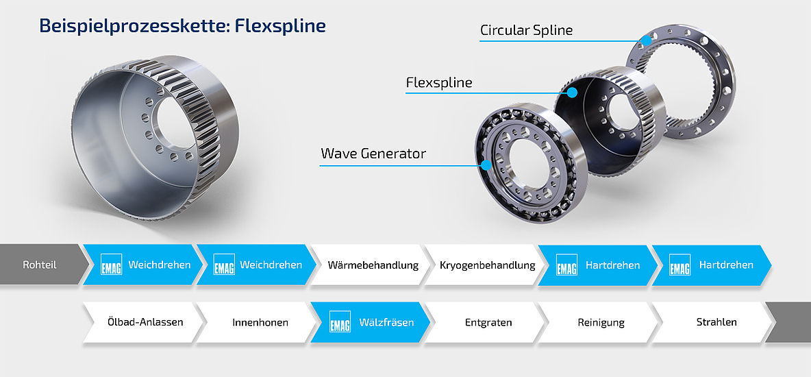

Prozesskette zur Flexspline-Fertigung
Die Herstellung von Flexsplines erfolgt in einer mehrstufigen Prozesskette, die sowohl Weich- als auch Hartbearbeitung umfasst. Jeder Prozessschritt muss präzise aufeinander abgestimmt sein, um die geforderten Endqualitäten zu erreichen.
1. Weichdrehen: Vorbearbeitung der Rohteilgeometrie, Feinbearbeitung der Konturen vor der Wärmebehandlung
2. Wärmebehandlung: Härten und HochtemperaturanlassenKryogenbehandlung mit flüssigem Stickstoff und anschließendem Niedertemperaturanlassen
3. Hartdrehen: Präzisionsbearbeitung nach der Wärmebehandlung, Fertigbearbeitung der Funktionsflächen
4. Ölbadanlassen: Thermische Stabilisierung und Spannungsabbau
5. Innenhonen: Hochpräzise Endbearbeitung der Innenbohrung als Spannreferenz für die Verzahnung
6. Wälzfräsen: Verzahnungsbearbeitung
7. Entgraten: Entfernung der Bearbeitungsgrate an den Zahnkanten
8. Reinigung: Industrielle Teilereinigung
Prozessdiagramm zeigt Flexspline-Fertigung: Weichdrehen, Härten, Tiefkühlen, Hartdrehen, Honen, Wälzfräsen, Entgraten, Reinigen, Strahlen
Komplette Fertigungsprozesskette für Flexsplines von EMAG. Zwölf Schritte vom Rohling bis zum fertigen Bauteil
