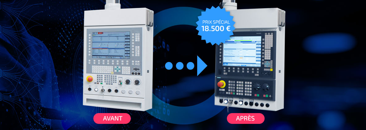

Voici la représentation du remplacement du panneau : le remplacement du panneau de commande Schubert CC15 par le panneau de commande moderne Siemens OP015A.
Remplacement du panneau machines EMAG - Siemens OP015A

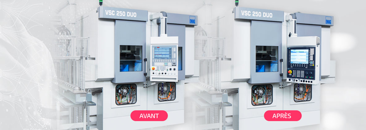

Représentation d'un changement de panneau sur la machine EMAG VSC 250 DUO : à gauche avec le panneau de commande Schubert CC15, à droite avec le panneau moderne Siemens OP015A.
Remplacement du panneau à l'exemple d'une EMAG VSC 250 DUO - Siemens OP015A
