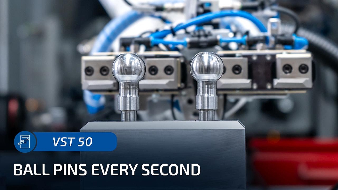

Llevar la rótula a un nuevo nivel con la VST 50
Precisión, velocidad y seguridad de proceso para la producción de rótulas y manguitos: con su concepto de máquina inteligente -incluida la carga robotizada- la nueva VST 50 de EMAG garantiza unos costes unitarios más bajos para este componente crítico para la seguridad.
VST 50 - Tiempos entre virutas mínimos para las rótulas
La máquina ofrece cifras de rendimiento extremas. Por ejemplo, el entre virutas es inferior a 2 segundos: una rótula sale de la VST 50 cada siete segundos. Esta velocidad es posible gracias a un área de trabajo con dos husillos portapiezas y dos contrapuntos opcionales, así como un total de tres robots para cargar el área de trabajo y transportar los componentes hacia/desde el exterior. Mientras un husillo está mecanizando, el otro husillo puede ser cargado y descargado mientras tanto.

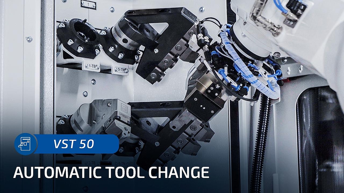

Cambios de herramienta más fáciles
Los cambios de herramientas se realizan a gran velocidad en la VST 50, con una pantalla en el sistema de control que informa al operario de los próximos cambios de herramientas. Para insertar las herramientas, el operador simplemente pulsa un botón y el almacén de herramientas totalmente automático gira hacia fuera para el cambio; el proceso de producción no se interrumpe mientras tanto. El cambio de herramienta en el interior de la máquina lo realiza uno de los robots: en menos de 90 segundos, retira la herramienta desgastada del interior de la máquina y la sustituye por una nueva, que toma del almacén.
