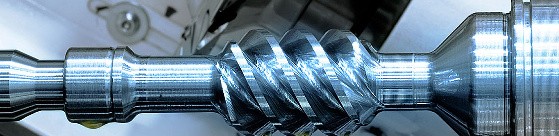

Taillage de profils de vis sans fin et de rotors
Précision géométrique
Les vis sans fin, les lobes et les rotors se caractérisent par des profils complexes et des structures hélicoïdales. Pour pouvoir produire ces profils avec précision, les machines doivent assurer des processus de fraisage extrêmement précis. Cela est possible grâce à des systèmes d'entraînement hautement dynamiques qui garantissent un mouvement précis de la broche de l'outil et de la pièce à usiner, même à des vitesses de coupe élevées. Les tables de travail à entraînement direct des machines EMAG SU minimisent le jeu et les vibrations, ce qui se traduit par une précision nettement supérieure dans le processus de production.
Grande rigidité et amortissement des vibrations
Des forces de coupe considérables sont exercées lors du taillage de profilés, en particulier lors de l'usinage de pièces lourdes ou de grandes dimensions telles que les rotors et les arbres à vis sans fin. Pour résister à ces forces et permettre un taillage de précision, les machines EMAG SU sont équipées d'une base de machine massives et fortement nervurée. Cette structure garantit une rigidité inhérente élevée et d'excellents effets d'amortissement des vibrations, ce qui améliore encore la qualité de l'usinage.
Configuration flexible des outils
Les machines doivent pouvoir accueillir différents outils en fonction du processus souhaité. Cela nécessite des récepteurs d'outils flexibles avec la capacité d'utiliser efficacement une grande variété d'outils - des fraises à disque pour les rotors et les vis sans fin aux fraises à profil très large pour les lobes. Les machines EMAG SU sont conçues pour cela et offrent une variété de configurations d'outils pour répondre de manière optimale aux différentes exigences du fraisage de vis sans fin, de lobes et de rotors.
