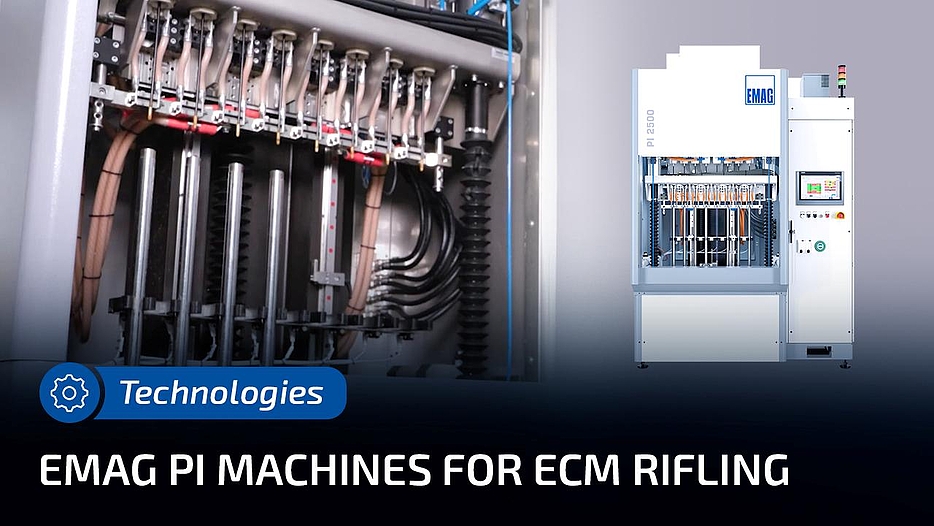

ECM Rifling garantit des géométries internes parfaites pour les canons rainurés
L'ECM est la technologie idéale pour l'usinage des canons de fusils. L'utilisation d'un module de rainurage spécial dans la machine modulaire PI permet d'obtenir des géométries intérieures ultraprécises sur des canons courts et longs.
ECM Rifling avec module spécial Rifling
EMAG ECM utilise un concept technologique sophistiqué spécialement développé pour le rifling. La technologie déterminante pour la qualité se trouve dans le module de rifling qui est intégré dans la machine PI ECM en fonction des besoins. Selon le volume de production, un module double ou octuple est utilisé, ce qui permet d'usiner deux ou huit canons simultanément.
Avec l'ECM Rifling, la cathode de l'outil génère la géométrie intérieure souhaitée du canon avec une grande précision. Une multitude de géométries différentes sont possibles, par exemple « polygonale », « progressive » ou « standard rifling ». Ce procédé est plus rapide que le martelage couramment utilisé et nécessite des investissements moins importants.
 Le procédé est totalement sûr, le changement de cathode est très simple et les composants peuvent être chargés rapidement. Grâce à nos 20 ans d'expérience dans le développement de procédés ECM, cette solution convient aux canons courts et longs, et permet de réaliser pratiquement toutes les géométries intérieures.
Avantages ECM Rifling
  • Faibles coûts d'investissement
  • Jusqu'à 8 fois plus d'usinages simutanés pour des temps de cycle courts
  • Changement rapide des outils
  • Geométries intérieures pratiquement illimitées
  • Aucune contrainte mécanique ou thermique sur le composant
  • Aucune vibration pendant la fabrication
  • Processus silencieux
  • Encombrement minimal
