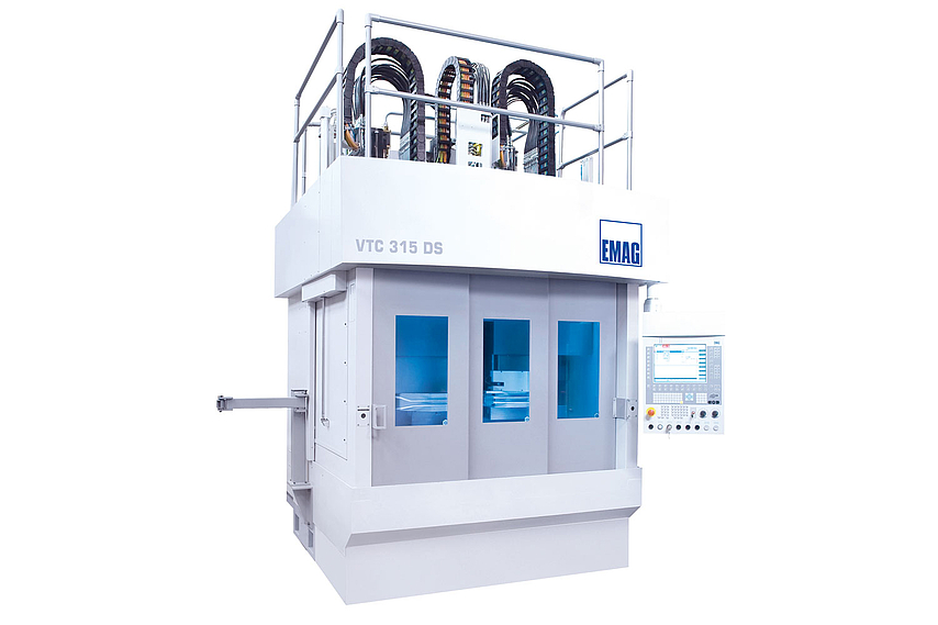

VTC 315 DS est la machine idéale pour l'usinage de pièces arbrées délicates. Qu’il s’agisse de tournage, tournage dur, pelage, de la rectification simultanée ou en appui synchronisé ou de tournage/rectification, le VTC 315 DS permet toutes les variantes d'intégration pour les pièces longues.
La machine à CN VTC 315 DS - équipée de diverses technologies pour l’usinage de pièces longues
Avec la machine à CN VTC 315 DS, EMAG propose une solution de rectification verticale et simultanée pièces longues.
Contrairement aux méthodes classiques, la pièce est usinée en position verticale simultanément par deux broches porte-meule opposées 4 axes.
Cette disposition permet de compenser les forces normales et par exemple pour les arbres d'entraînement à plusieurs paliers les temps de rectification sont considérablement réduits.
Pour la rectification synchro-soutenue avec la machine à CN, les forces tangentielles exercées sur l'arbre sont absorbées par un support mobile, ce qui permet l’usinage des pièces minces avec des vitesses d'avance élevées.
En principe, il est possible d'utiliser aussi bien la technologie de tournage que la technologie de rectification sur la machine à CN VTC 315 DS.
La tourelle revolver effectue les opérations de tournage et de fraisage et la deuxième station pour la rectification. Ainsi, il est possible de usiner des arbres complets : usinage complet des logements de roulements, épaulements et gorges en une seule opération. Les faux-rond sont considérablement réduits par rapport à un usinage nécessitant plusieurs opérations distinctes sur différentes machines CN. Le tournage dur par écroutage EMAG est extrêmement rapide et offre une productivité maximum pour les pièces jusqu'à 700 mm de long. L'absence de torsions grâce à l’écroutage est nécessaire pour l'usinage de sièges d'étanchéité. Un usinage sec est possible en option.
Avantages VTC 315 DS
- Tous les processus durs en une seule machine : rectification CBN, tournage dur et rabotage
- Dépose et préhension intégrées : L'outil revolver EMAG réduit les coûts de l'automatisation et des périphériques. Les magasins de matières premières et de pièces finies font partie intégrante de la machine.
- La contre-poupée et les lunettes sont à commande CNC, les temps de montage et de préparation sont réduits.
- Usinage dur complet d'arbres, ce qui élimine les erreurs de serrage.
- Évacuation optimale des copeaux grâce à la conception verticale
- Encombrement minimal grâce à la conception compacte et verticale
- Temps de montage et de préparation réduits grâce à son accessibilité et son confort d'utilisation exceptionnels
