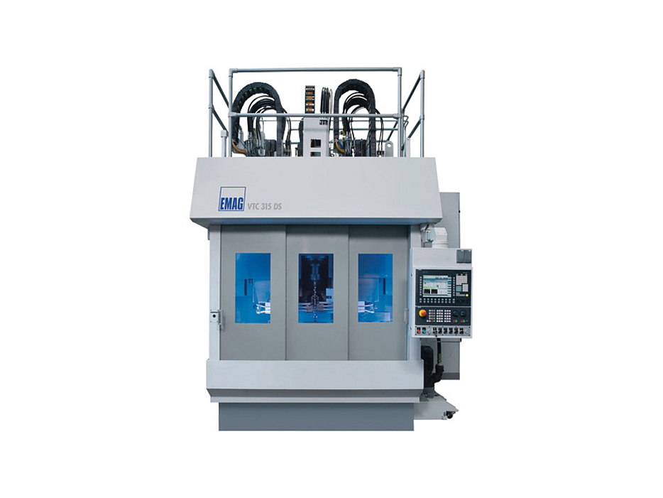

Macchina CNC per la rettifica di alberi con geometrie perfezionate
La VTC 315 DS è la macchina CNC per la lavorazione di alberame complesso. Tornitura, tornitura del temprato, pelatura, rettifica simultanea, rettifica a supporto sincrono o la lavorazione combinata di tornitura/rettifica – con la macchina CNC VTC 315 DS possono essere realizzate tutte le varianti dell'integrazione di processo per alberami.
La macchina CNC VTC 315 DS – equipaggiamento con tecnologie differenti per la realizzazione di alberi
Con la macchina CNC VTC 315 DS, EMAG mette a disposizione la rettifica verticale e simultanea di alberi. Rispetto al procedimento classico, con questa macchina CNC il pezzo serrato verticalmente viene lavorato simultaneamente a 4 assi con due mandrini di rettifica contrapposti. Si neutralizzano in questo modo le forze normali e si riducono drasticamente i tempi di rettifica, ad esempio su alberi di trasmissione con più cuscinetti di supporto. Con la rettifica a supporto sincrono sulla macchina CNC, le forze tangenziali generantisi sull'albero vengono neutralizzate da un supporto traslabile a guisa di asse, consentendo così persino la truciolatura di pezzi sottili, a velocità di avanzamento elevate.
In linea di massima, sulla macchina CNC VTC 315 DS possono essere applicate sia le tecnologie di tornitura che quelle di rettifica. La torretta a revolver della macchina CNC consente l'esecuzione di operazioni di tornitura e fresatura e, con la seconda stazione, di rettifica. Gli alberi possono essere così realizzati in modo completo: lavorazione completa, in un unico serraggio, dei cuscinetti di supporto cilindrici, degli spallamenti e delle scanalature. Rispetto alla lavorazione in fasi di serraggio separate, su macchine CNC differenti, si riducono qui notevolmente gli errori di concentricità.
La pelatura EMAG, quale processo estremamente rapido di lavorazione dopo tempra, offre massima produttività con pezzi di lunghezza fino a 700 mm. L'assenza di torsioni che si ottiene sulla macchina CNC mediante la pelatura, è particolarmente indicata per la lavorazione di sedi di tenuta. In via opzionale è possibile una lavorazione a secco.
