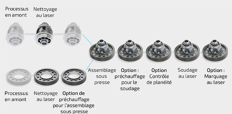

Déroulement intégré du processus - soudage laser dans une ligne continue
L'ELC 6i reproduit une chaîne de processus complète. Chaque étape est automatisée et intégrée de manière transparente dans l'ensemble de l'installation :
  1. Chargement et déchargement - deux stations pour la mise en place des pièces brutes, deux stations pour le retrait des sous-ensembles finis.
  2. Nettoyage au laser - élimination précise des impuretés et des revêtements sur les surfaces d'assemblage.
  3. Préchauffage par induction 1 (en option) - réduit les forces de compression et améliore la qualité des soudures.
  4. Assemblage (presse) - processus de presse avec surveillance de la force et de la course au moyen d'une unité servo-mécanique.
  5. Préchauffage par induction 2 (en option) - améliore la qualité de la soudure dans le cas de matériaux et/ou de géométries de pièces difficiles.
  6. Soudage laser - soudures circonférentielles de haute précision avec alimentation en fil et contrôle de la position de la soudure en option.
  7. Marquage (en option) - marquage des pièces par laser ou par percussion pour la traçabilité.

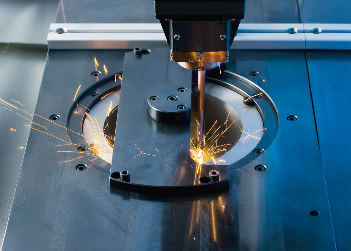

Soudage laser ELC 6i - Chaîne de processus intégrée avec nettoyage laser, préchauffage, assemblage, soudage et marquage pour les composants de groupes motopropulseurs.
Espace de travail de l'ELC 6i : stations intégrées pour le soudage laser, le nettoyage laser et le marquage laser.

Soudage laser avec l'ELC 6i - représentation de la chaîne de processus complète incluant le nettoyage au laser, le préchauffage 1, l’assemblage, le préchauffage 2, le soudage et le marquage de composants de groupes motopropulseurs.
Chaîne de processus de l'ELC 6i : du nettoyage au laser et de l’assemblage au soudage laser et au marquage.
