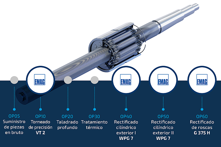

La cadena de procesos completa: desde las piezas en bruto hasta el mecanizado final
La fabricación de un husillo de roscado planetario requiere una cadena de procesos cuidadosamente coordinada que abarca varias etapas de fabricación, desde las piezas en bruto hasta los componentes mecanizados. EMAG ofrece soluciones optimizadas para esta cadena de procesos.
- OP05: suministro de piezas en bruto: el material de partida es una pieza en bruto de acero de forma cilíndrica que ya fue pre mecanizada a las dimensiones finales aproximadas.
- OP10: torneado de precisión (VT 2). En una máquina de torneado vertical EMAG de la serie VT se realiza el pre mecanizado por arranque de viruta de los contornos. Todos los escalonamientos de diámetros y superficies planas se preparan con un sobre espesor definido para la posterior operación de rectificado.
- OP20 – Taladrado profundo: la perforación central del husillo se realiza mediante un proceso de taladrado profundo. Esta perforación es esencial para la reducción de peso y sirve, en algunos casos, como guía para pasos de mecanizado posteriores.
- OP30 – Tratamiento térmico: el endurecimiento de hasta HRC 60 garantiza que el husillo resista las elevadas tensiones mecánicas a las que se verá sometido posteriormente. Después del tratamiento térmico, es indispensable realizar un rectificado de acabado.
- OP40 – Rectificado cilíndrico exterior I (WPG 7): primera operación de rectificado para mecanizar las secciones más delgadas de la flecha.
- OP50 – Rectificado cilíndrico exterior II (WPG 7): segunda operación de rectificado para el mecanizado de los diámetros mayores.
- OP60: rectificado de roscas (G375H): mecanizado final de la rosca de precisión en una rectificadora de roscas EMAG G 375 H.
