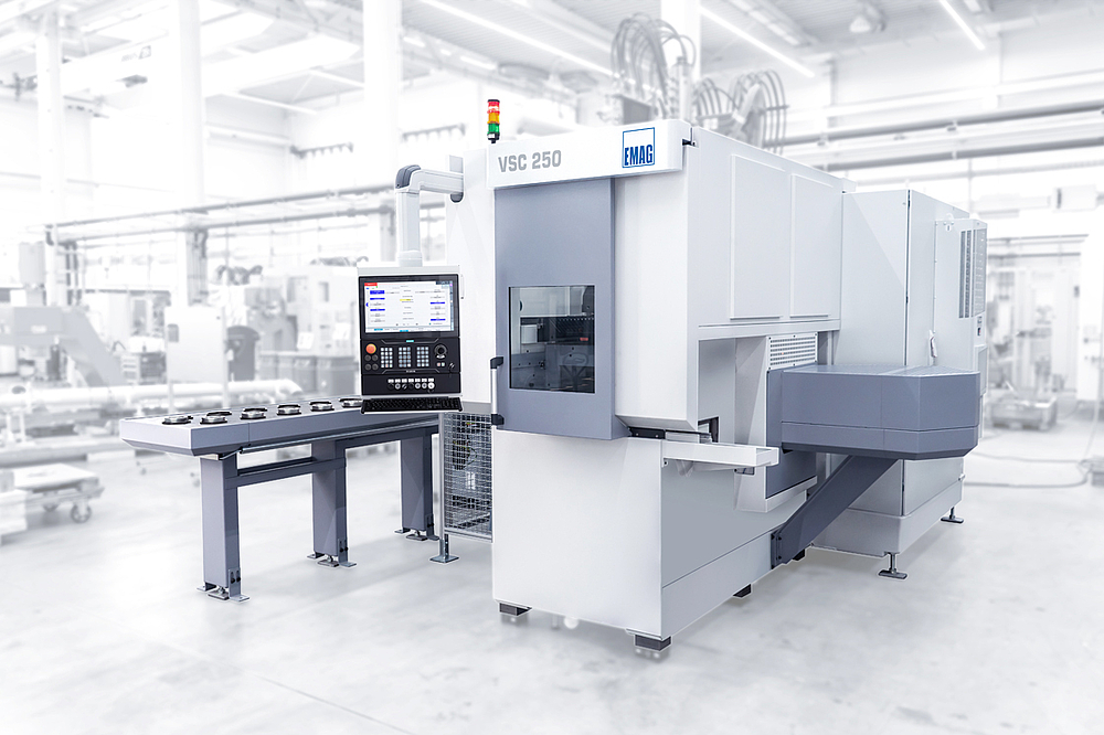

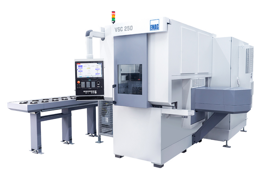

Torno CNC para el torneado vertical con alta productividad de piezas de trabajo con forma de brida
Cuáles son las ventajas para el usuario cuando el husillo principal de un torno vertical CNC puede recoger la pieza como un brazo colector móvil y volver a depositarla luego del mecanizado, es decir, cuando puede controlar todos los movimientos, incluso durante el mecanizado? La respuesta salta a la vista: Usted ahorra muchísimo tiempo prácticamente en cada uso, ya que los diferentes pasos de trabajo son reunidos en un procedimiento compacto. Lo importante aquí es un elemento fundamental del torno CNC: el carro multifuncional con husillo de recolección. Éste tiene una pinola con el husillo integrado y ejecuta los movimientos.
La rigidez extrema, las marchas rápidas, las carreras cortas y el sistema de refrigeración integrado garantizan la precisión, la productividad y los breves tiempos muertos para el torno CNC VSC 250.
Torno CNC VSC 250: Torneado vertical + automatización + medición
Productividad y precisión para producciones medias y altas: El torno vertical VSC 250, gracias a una amplia selección de módulos de tecnología, se adapta individualmente a las necesidades de mecanizado.
También la integración en los sistemas de fabricación está garantizada a través de la conexión de los componentes de automatización más diversos.
Ventajas VSC 250
  • Cada máquina es una célula de fabricación, ya que la propia máquina se carga sobre el husillo pick-up
  • Trayectos extremadamente cortos y, por lo tanto, tiempos cortos de carga y descarga
  • Medio de producción multifuncional: Torneado, taladrado, fresado, rectificado, endentado, aplicación de láser y otros procesos
  • La pieza es la que se mueve y los portadores de herramientas están en una posición fija
  • Caída ideal y libre de virutas, ya que las herramientas están por debajo de la pieza
  • El husillo de trabajo almacenado de manera hidrostática en el eje Z (opcional) lleva, en caso de mecanizados duros y blandos, a una alta calidad de la pieza y a una elevada vida útil de las herramientas.
  • Todos los módulos de precisión se enfrían por líquido
  • Recubrimiento seguro del área de trabajo, libre de desgaste y sin necesidad de mantenimiento
  • Para el VSC, el mecanizado en seco es algo sencillo; el husillo de la pieza y las herramientas están en una posición ideal
