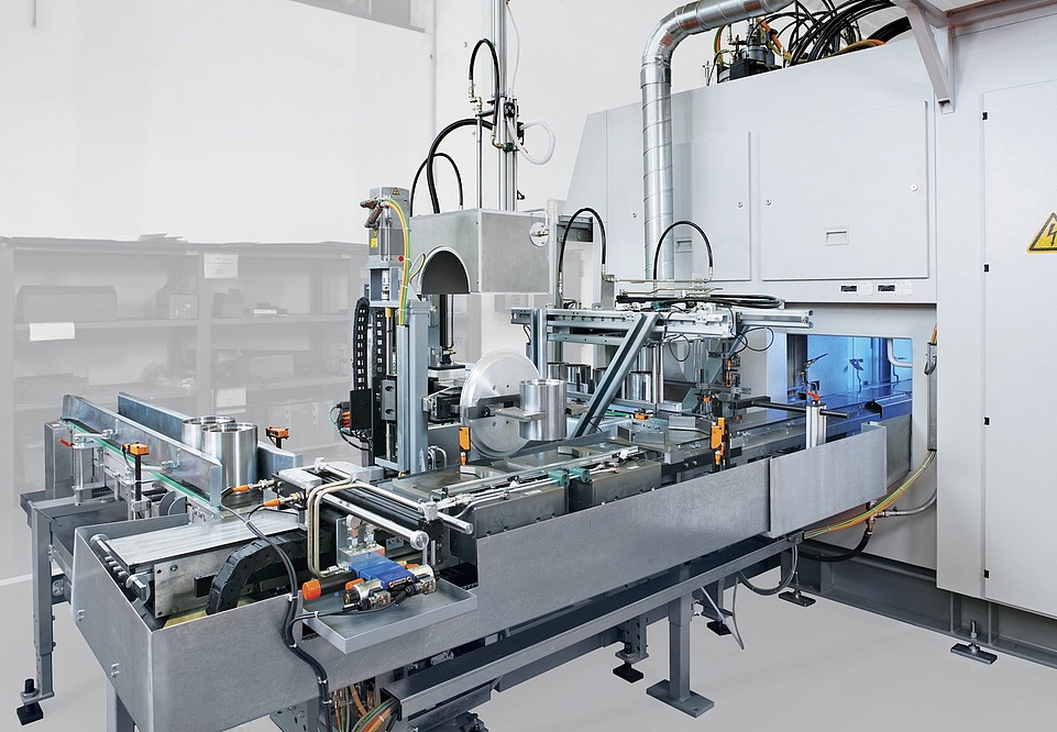

Machine de tournage VSC 400 / 450 avec technologie de tournage vertical
L’exploitation pratique permet toujours de voir les avantages de la disposition verticale et très stable de la machine de tournage VSC 400 / 450. Lors de la production (tournage vertical) d’engrenages, de pignons de roues de chaînes, de manchons coulissants, de pièces pour les boites de vitesses CVT, de tripodes, cardans, de bielles, de culbuteurs, de bagues, de paliers ou de segments de pistons, la position de l’outil sous la pièce s’avère être un point positif déterminant. Cette disposition de la machine de tournage VSC 400 / 450 offre une évacuation de copeaux favorable, faisant que l’usinage à sec n’est plus un process délicat. De plus, tous les composants de la machine de tournage sont conçus de manière rigide et sans vibration.
Ceci est rendu possible, par exemple, grâce au bâtit en béton polymère et aux porte-outils intégrés dans le bâtit.
Usinage + automatisation + mesure: La machine de tournage vertical Pick-up VSC 400 / 450 est adaptée individuellement aux exigences de fabrication.
Tourner, usiner après traitement thermique, percer, rectifier, fraiser, tailler des engrenages, pierrer – tout dans une seule machine de tournage. Productivité et précision dans la moyenne et grande série : la machine de tournage VSC 400 / 450 peut être adaptée individuellement aux exigences d’usinage grâce à un grand choix de modules technologiques.
Même l’intégration en lignes ou systèmes de production  est possible grâce à l’utilisation de différents composants d’automatisation.
Avantages VSC 400 / 450
  • Chaque machine est une cellule de fabrication, car la machine se charge elle-même à l'aide de la broche pick-up
  • Des déplacements extrêmement réduits et par conséquent une réduction des temps de chargement pour la préhension et la dépose des pièces.
  • Moyens de production multifonctionnels : Tournage, perçage, fraisage rectification, taillage de dentures, utilisation de laser et autres processus
  • La pièce effectue les mouvements, les porte-outils sont stationnaires
  • Évacuation optimale des copeaux par gravité, puisque les outils sont positionnés au-dessous de la pièce
  • La broche à palier hydrostatique de l'axe Z (en option) donne des résultats de haute qualité en ce qui concerne l'usinage des pièces douces et dures, ainsi qu'une durée de vie élevée des outils
  • Tous les assemblages mécaniques de précision sont à refroidissement liquide
  • Couverture de la zone de travail sûre, sans usure et sans entretien
  • L'usinage à sec est facile pour le VSC, la broche porte-pièce et les outils sont idéalement positionnés
