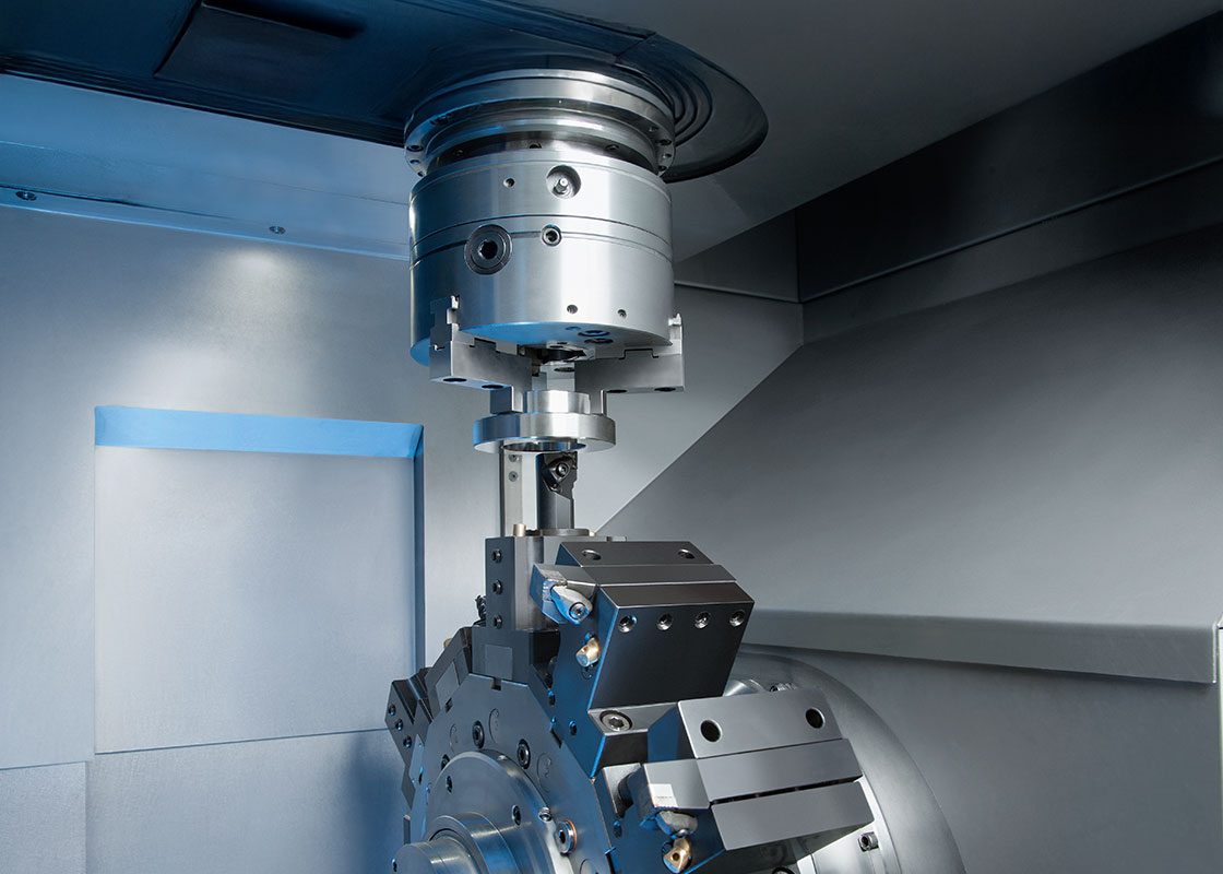

Tornio per la lavorazione automatica di pezzi a sbalzo
Tornio VSC 400 / 450 con tecnologia di tornitura verticale
L'impiego nella prassi mostra chiaramente i vantaggi derivanti dalla struttura verticale e, allo stesso tempo, solida del tornio VSC 400 / 450. Nella produzione (tornitura verticale) di ruote dentate, pignoni per catena, manicotti scorrevoli, componenti per trasmissioni CVT, perni di snodo, bielle, bilancieri, anelli per cuscinetti o anelli per pistoni, la posizione dell'utensile, che resta sempre sotto il pezzo, è già un punto a favore di questa tecnologia. Questa disposizione del tornio VSC 400 / 450 permette un'ottimale caduta dei trucioli e fa della lavorazione a secco un processo abbastanza semplice. Inoltre tutti i moduli del tornio sono concepiti per aumentare la stabilità e ridurre il numero di vibrazioni.
Basti pensare, ad es., al corpo principale in cemento polimerico e al portautensili in esso solidamente integrato.
Lavorazione + automazione + misurazione: Il tornio verticale VSC 400 / 450 con pick-up viene adattato in modo individuale alle esigenze di produzione.
Tornitura, tornitura del temprato, foratura, rettifica, fresatura, dentatura, lappatura - tutto in un unico tornio. Produttività e precisione in media e grande serie: il tornio VSC 400 / 450 può essere adattato alle esigenze individuali di lavorazione grazie a un grande assortimento di moduli tecnologici.
Connettendo i componenti di automazione più diversi si garantisce anche l'integrazione nei sistemi di produzione.
Vantaggi VSC 400 / 450
  • Ogni macchina è una cella di lavorazione poiché la macchina si carica da sola attraverso il mandrino pick-up
  • Corse estremamente brevi, quindi, tempi minimi per carico e scarico
  • Mezzo di produzione polifunzionale: Tornitura, foratura, fresatura, rettificatura, dentatura, applicazioni laser ed altri processi avanzati
  • Il pezzo esegue i movimenti, i portautensili sono stazionari
  • Caduta trucioli libera e ottimale, poiché gli strumenti sono disposti al di sotto del pezzo in lavorazione
  • Il mandrino a sostentamento idrostatico in asse Z (optional) garantisce nella lavorazione del tenero e del temprato un'alta qualità dei pezzi e lunga durata degli utensili
  • Tutti i componenti costruttivi indispensabili per il lavoro di precisione sono raffreddati a liquido
  • Copertura vano di lavoro esente da usura e priva di manutenzione
  • La lavorazione a secco è un compito facile per il VSC: mandrino portapezzo e utensili sono disposti in modo ideale
