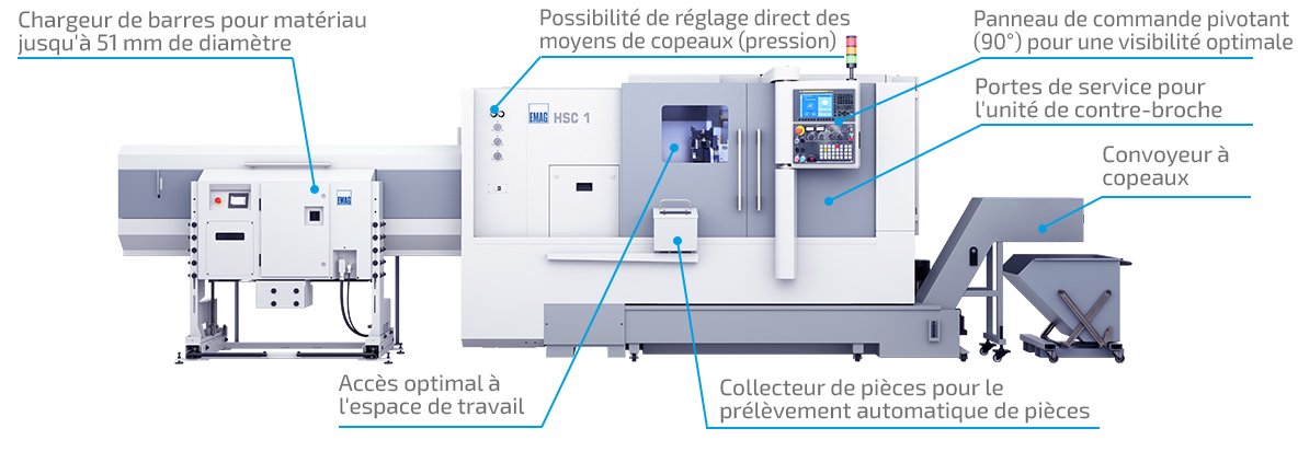

Tour HSC 1 avec ravitailleur de barres pour l'usinage automatisé
Le ravitailleur de barres de la HSC 1 permet l'alimentation automatique de barres rondes (Ø 6-50 mm) pour la fabrication en série.
Usinage automatisé de barres avec chargeur de barres
Pour la fabrication en série de pièces tournées à partir de matériaux ronds, la HSC 1 peut être équipée d'un ravitailleur de barres en option. Selon le modèle (hydraulique ou à servocommande), celui-ci permet l'alimentation automatique de barres d'un diamètre de 6 à 50 mm. Il est ainsi possible de travailler sans opérateur pendant de longues périodes - idéal pour les grandes quantités de pièces avec un minimum de participation opérateur.

Tour HSC 1 avec ravitailleur de barres, pupitre de commande et convoyeur de copeaux pour une utilisation confortable et un entretien facile
La HSC 1 offre une accessibilité optimale : avec un ravitailleur de barres, un pupitre de commande pivotant, un collecteur de pièces, des portes de service et un convoyeur de copeaux pour une facilité d'utilisation et de maintenance maximale.
