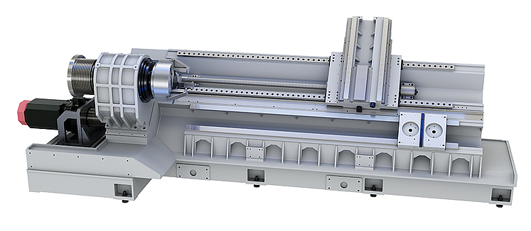

Una de las características destacadas de este torno universal es su estructura de mecánica robusta. La bancada de la máquina está diseñada con una inclinación de 60°, lo que no sólo garantiza una rigidez estática y dinámica excepcionalmente alta, sino que también optimiza la absorción de vibraciones. Gracias al uso de hierro fundido gris de alta calidad, sometido a un doble proceso de alivio de tensiones, la máquina minimiza las desviaciones de producción relacionadas con la deformación y garantiza resultados de mecanizado consistentes a largo plazo. Además, incorpora guías planas templadas con amplias superficies de apoyo, lo que permite un movimiento preciso y de bajo desgaste de los ejes.
Estructura del torno universal USC 850 con diseño de bancada inclinada a 60° en hierro fundido gris para una estabilidad óptima y una excelente absorción de vibraciones.
La USC 850 está equipada con una sólida bancada inclinada de 60° que, en combinación con el hierro fundido gris de alta calidad, ofrece una excepcional rigidez estática y dinámica. Este diseño garantiza vibraciones mínimas y una precisión de fabricación constante.

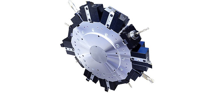

El torno universal USC 850 está equipado con una torreta de herramientas BMT75, que permite un mecanizado completo y eficaz de piezas complejas. La torreta cuenta con 12 estaciones, diseñadas para herramientas motorizadas.
Las herramientas motorizadas alcanzan velocidades de hasta 3.000 min⁻ ¹ con una potencia de accionamiento de 5 kW. Esto no solo permite el torneado, sino también una variedad de procesos de fresado y perforado con la más alta precisión. Los portaherramientas están diseñados para herramientas de torneado de hasta 25 x 25 mm y herramientas de perforado con un diámetro de hasta 50 mm.
Destaca especialmente el suministro interno de refrigerante, que se alimenta directamente a través de la torreta. Esto permite una refrigeración dirigida en la cuchilla y mejora tanto la vida útil de las herramientas como la calidad de la superficie de las piezas mecanizadas. El robusto diseño de la torreta, junto con una indexación precisa, permite realizar incluso operaciones pesadas de desbaste y acabado con una gran precisión dimensional. Un sistema hidráulico de sujeción garantiza un posicionamiento exacto incluso con fuerzas de corte elevadas.
Torreta de herramientas del torno universal USC 850 con 12 posiciones para herramientas de torneado, herramientas motorizadas con suministro de refrigerante integrado para un mecanizado versátil.
La torreta portaherramientas de 12 estaciones de la USC 850 permite un mecanizado muy flexible con herramientas de torneado y motorizadas. Las velocidades de hasta 3.000 min⁻ ¹ y el suministro interno de refrigerante garantizan operaciones de fresado y perforado precisas y eficientes.
