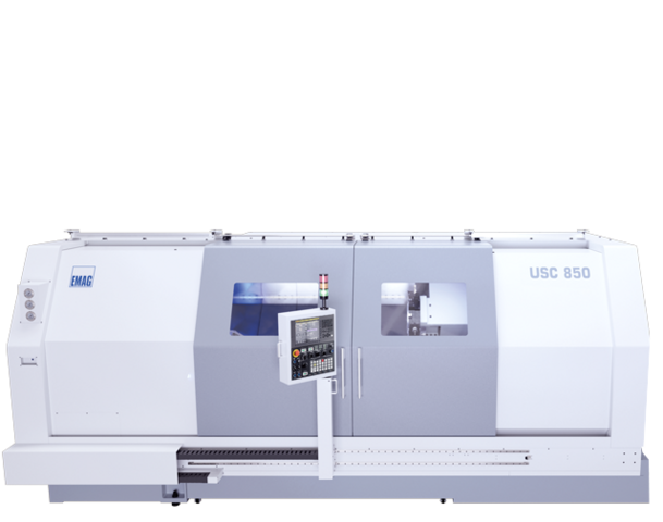

Vista general del torno EMAG USC 850 para mecanizado de proyectiles de artillería de 155 mm
El torno USC 850 de EMAG impresiona por su máxima precisión y su diseño robusto, especialmente para el mecanizado de proyectiles de artillería de 155 mm.
