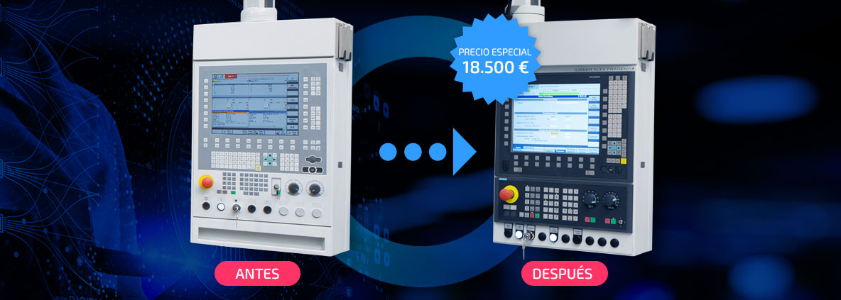

Aquí puede ver la ilustración del cambio de panel: La sustitución del panel de control Schubert CC15 por el moderno panel de control Siemens OP015A.
Cambio del panel de máquinas EMAG - Siemens OP015A

Compatibilidad Retrofit:
La nueva configuración de Siemens está diseñada mecánica y funcionalmente como sustitución directa de la Schubert CC15. Las dimensiones casi idénticas, permiten una integración sin complicaciones en las cajas de las máquinas existentes.
Especificaciones técnicas del intercambio de paneles
Componente / Característica  Antiguo: Schubert CC15 Nuevo: Sistema Siemens OP015A
Panel de control principal Ya no disponible y reparableOP015A
Unidad de control de terminales Refacciones a partir del 10/2024TCU30.3
Panel de control de la máquina Propietario MCP483C PN
Diagonal de pantalla 15 pulgadas15 pulgadas
Resolución de pantalla 1024 x 768 píxeles1024 x 768 píxeles
Dimensiones (An×Al) 483 × 600 mm 483 × 605 mm
Conexión MCP Profibus Ethernet / PROFINET
Conexión PCU Ethernet Ethernet
Ilustración del cambio de panel en la EMAG VSC 250 DUO: A la izquierda con consola Schubert CC15, a la derecha con el panel moderno Siemens OP015A.
