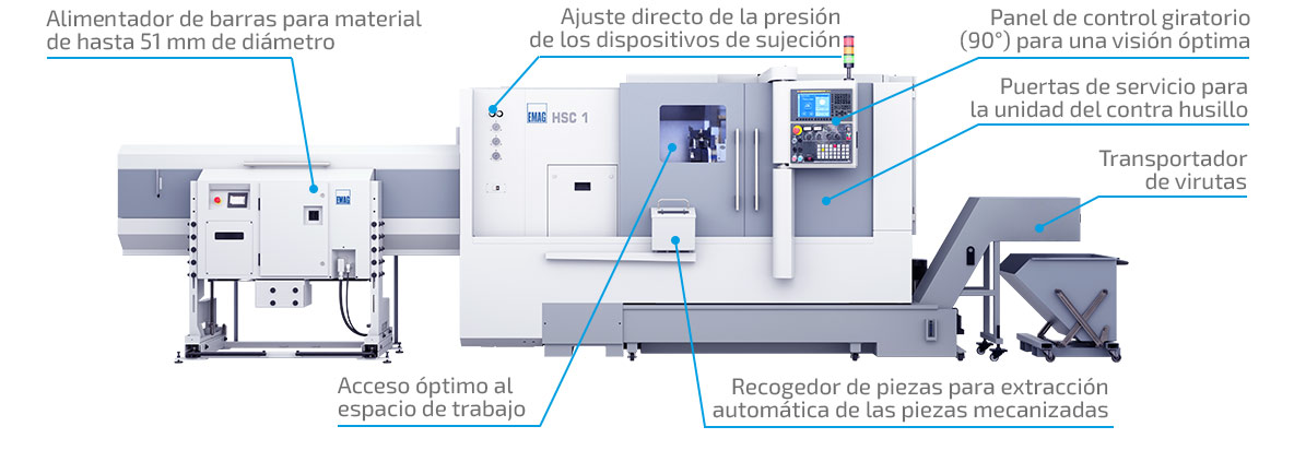

Fácil de operar. Optimizada para el mantenimiento. Eficiente.
La HSC 1 fue desarrollada no solo para ofrecer precisión, sino también para un trabajo cómodo:
  • Panel de control giratorio (90°) para una visión óptima de la máquina y del sistema de control
  • Puertas amplias e iluminación interior LED para una preparación sencilla y una supervisión eficaz
  • Puntos de lubricación centralizados y buena accesibilidad a todos los puntos de mantenimiento
  • Supervisión de la vida útil de las herramientas para una máxima seguridad del proceso
Torno HSC 1 con alimentador de barras, panel de control y transportador de virutas para operación cómoda y mantenimiento sencillo
La HSC 1 ofrece accesibilidad óptima: con alimentador de barras, panel de control giratorio, recogedor de piezas, puertas de servicio y transportador de virutas, garantizando máxima facilidad de operación y mantenimiento.
