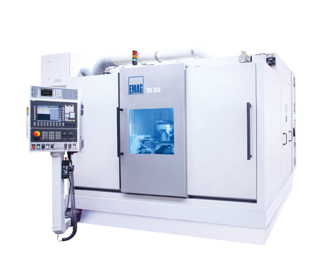

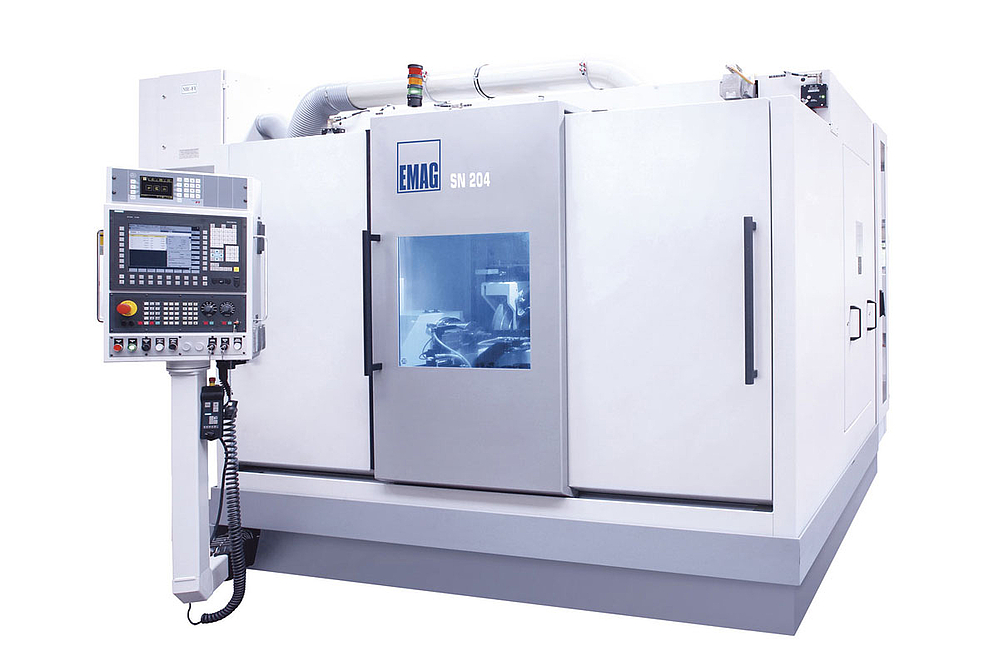

Rectificado de alta potencia de árboles de levas y contornos exteriores
Quien pretende estar presente en el mercado de los árboles de levas deposita su confianza en las soluciones de sistema de las cadenas de procesos completas del grupo EMAG.
Como especialista en rectificadoras de árboles de leva EMAG KOPP le ofrece una solución de fabricación óptima con sus series SN altamente flexibles. No importa si se trata de árboles de levas para motocicletas, turismos, camiones o motores pesados de alta cilindrada.
EMAG Rectificadora de árboles de levas SN 204 / SN 208
Un eje X equipado con accionamiento por rosca hidrostático y una guía hidrostática garantizan los mejores resultados de rectificación. La construcción de la mesa cruzada reduce la demanda de espacio de la rectificadora de árboles de leva. Se pueden rectificar levas con pistas cilíndricas o cónicas, levas con radios cóncavos o levas con biselados.
Los ejemplos típicos de aplicación de las rectificadoras de árboles de leva son los árboles de levas para motores de turismos, motocicletas, árboles de levas para bombas de inyección, árboles con excéntrica, polígonos externos, curvas exteriores para máquinas textiles y de empaquetado.
El sistema modular para los ajustes variables de larectificadora de árboles de levas, incluye diferentes tamaños de husillos portamuela, dispositivos de medición durante y después del proceso, unidades de ajuste para muelas de corindón y CBN, detección del comienzo de rectificado y el reavivado, un arrastrador de piezas, así como una mordaza. Equipos de limpieza refrigerante y de aspiración ecológicos completan la oferta para las rectificadoras de árboles de levas. La alimentación y el transporte de las piezas puede realizarse a través de un dispositivo automático de carga y descarga que incluye un cargador tanto externo como interno, y alternativamente también se ofrece la opción de un robot.
Ventajas SN 204 / SN 208
- Una máquina base idéntica para distintas tareas de fabricación
- Funcionamiento uniforme y programación de piezas gracias al moderno sistema de funcionamiento y programación de EMAG, con el que se reduce el tiempo de aprendizaje, los trabajadores disponen de una mayor flexibilidad y se facilita el funcionamiento de var
- Pueden utilizarse todas las tecnologías modernas de rectificado
- Las máquinas pueden equiparse con una, dos o mas muelas para el mecanizado exterior cilíndrico y/o no cilíndrico
- El diseño de la mesa hace que la necesidad de espacio sea menor
- Rodamiento hidrostático y guía hidrostática en el eje X
- Las máquinas pueden ampliarse a variantes con dos carros
