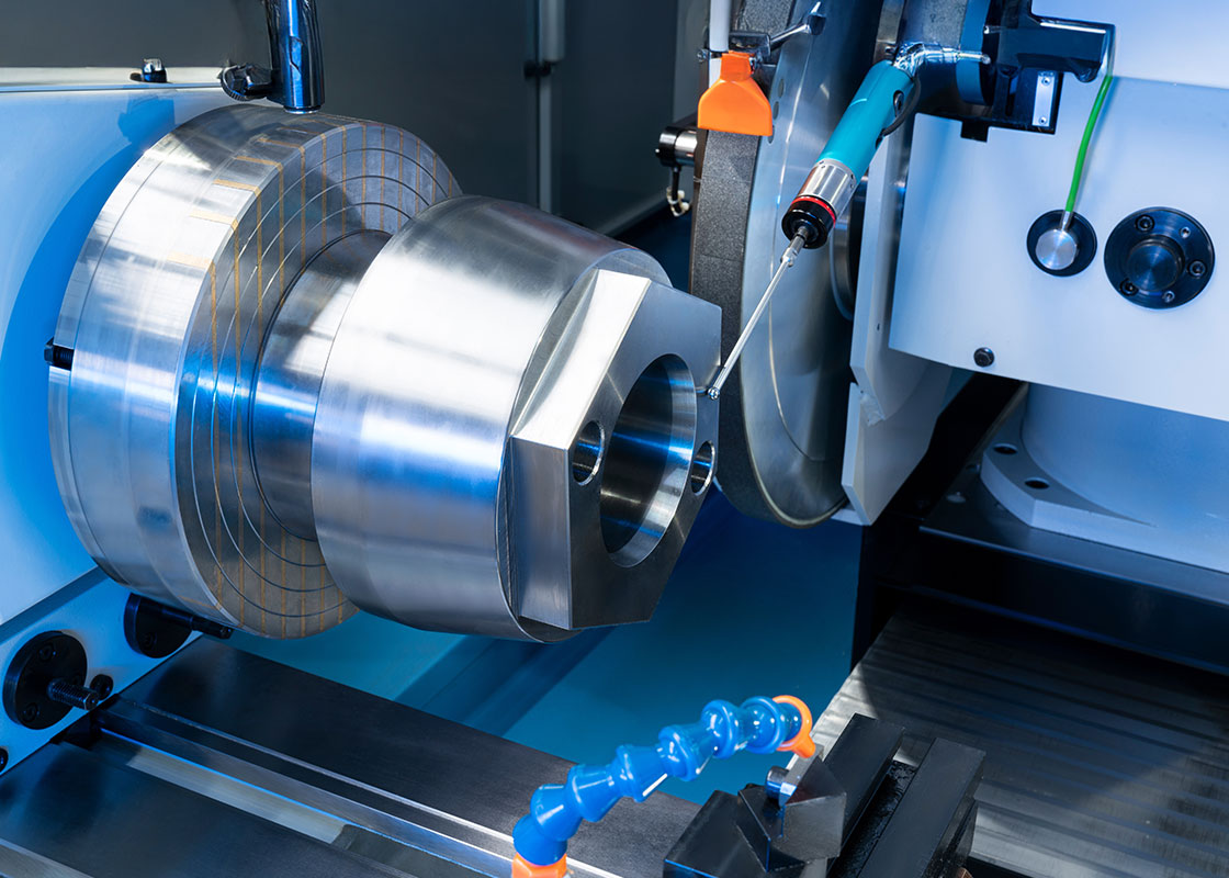

W 11-EVO: la nueva generación del rectificado
Ofrecemos máquinas W 11 en una nueva versión actualizada. Sin sistema hidráulico, con ejes accionados mediante servomotor y husillo de bolas, introducción de parámetros de rectificado mediante pantalla táctil, reavivado automático en paralelo con compensación, despeje automático. ¡Y todo ello con el sencillo y acreditado concepto de manejo de la W 11 clásica!
Ventajas W 11-EVO
  • Extremadamente flexible
  • Muy fácil de equipar
  • Sencilla y fácil de manejar
  • Sujeciones rápidas en los grupos constructivos para el reequipamiento
  • Aproximación muy precisa y exactitud dimensional de 0,001 mm
  • Buena accesibilidad para el operario
