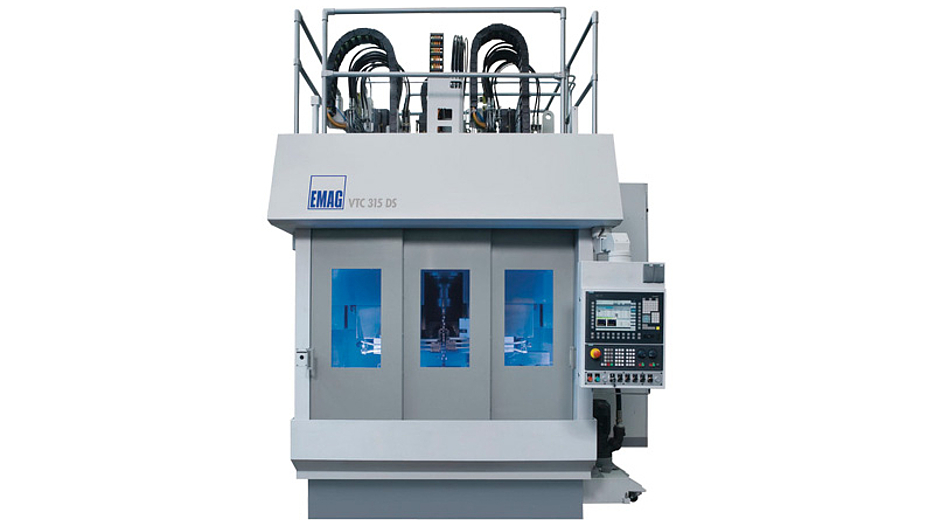

用于磨削复杂几何形状轴类件的数控机床
VTC 315 DS 是用于加工高要求的轴类工件的数控机床。无论车削、硬车、无纹路车削、同步磨削、同步支撑磨削,还是车磨复合加工 – 数控机床 VTC 315 DS 可集成所有形式的轴类件工艺。
数控机床 VTC 315 DS – 配备各种轴类件生产技术
埃马克通过 数控机床 VTC 315 DS 提供轴类件的立式和同步磨削。与传统工艺相比,该数控机床垂直夹紧工件,通过两个面对面放置的磨削主轴进行同步、四轴加工。这样可抵消法向力,且显著缩短了磨削时间。例如带多个轴承座的齿轮轴的磨削时间。在 数控 机床上使用同步支撑磨削时,作用在轴类件上的切向力由一个可移动支撑轴进行支撑,故即使细长轴也能够高进给切削。
在数控机床 VTC 315 DS 上既能车削,也可磨削。机床上的刀塔可车削和铣削,而第二个工位能够磨削。故可完整加工轴类件:一次装夹中完成圆柱形轴承座、轴肩和槽的加工。与多次装夹加工相比,它可以显著减小径跳误差。
埃马克无纹路车削作为极快的硬加工工艺,可为最长 700 mm 的工件上提供高生产率。密封座的加工要求无刀具纹路,而这台机床由于具备无纹路车削,故可达到这项至关重要的要求。该机床也可进行干加工。

VTC 315 DS型磨床安装了两个互相独立的可移动滑台,十字滑台可以在X轴和Z轴方向移动,磨削主轴集成在十字滑台内。进行同步支撑磨削时轴类件被垂直夹紧,左右配置的砂轮同时磨削工件。
磨削时配置的中心架跟随运动,以达到最佳的支撑效果。
