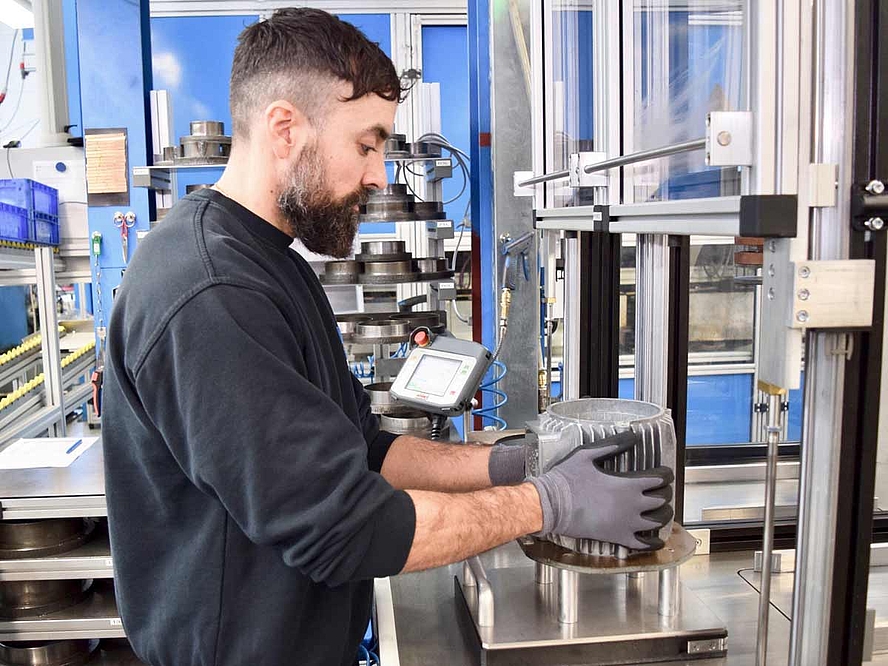

- 操作员将空心壳体装入一个工件架,然后将其移入加工区。
- 前门关闭后,部件向上移动,在加工位置包围住感应器。
- 根据部件规格,加热过程持续约 30 至 120 秒。警示灯发出信号,提醒操作员可将部件取出。
- 最后一道工序:操作员将电机绕组移入已加热(因而膨胀扩大)的定子空心外壳。
在短暂冷却过程后,热套装配过程完成,两个组件牢固地相互连接。如此,Elektror 每天生产约 250 台不同尺寸的电机。
