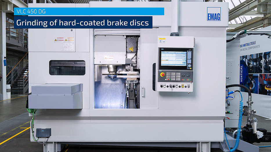

VLC 450 DG 그라인딩 머신의 전면 모습
VLC 450 DG - 코팅된 브레이크 디스크 연삭
머신 컨셉
VLC 450 DG는 대량 생산의 높은 요구 사항을 충족할 수 있도록 강성과 내구성을 고려하여 설계되었습니다. 설비에 탑재된 셔틀은 외부의 자동화 장치와 인터페이스를 형성합니다. 이 기계 컨셉은 수직형 선반 및 연삭기 제작 분야에서 수십 년간 쌓아온 경험을 바탕으로 합니다. 지능형 센서 시스템은 적응형 공정 제어를 가능하게 합니다.
VLC 450 DG: 작업 공간에 대한 우수한 접근성
기계의 접근성이 좋다는 것은 기계 컨셉의 핵심 요소 중 하나입니다.
넓은 작업 공간, 세로형 디자인
  • 수직 스핀들 배열로 중력에 의한 연삭 슬러지제거
  • 공작물과 기계에 샌딩 잔여물이 쌓이는 것을 최소화합니다.
  • 설정 및 유지보수 작업을 위한 뛰어난 접근성
