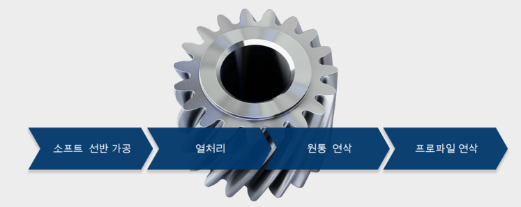

정밀도 높은 유성 기어 제조 공정
열처리 전 소프트 가공
  1. 소프트 선반 가공 (VL 2): 블랭크의 선반 가공 시, 1차 기준면(구멍 및 평면)과 형상이 형성됩니다.
  2. 기어 가공(K 160): DIN 3960/-62 또는 ISO 1328에 따른 품질 등급 7의 기어 가공
  3. 침탄: 침탄 열처리를 통해 HRC 60 ± 2의 표면 경도를 달성하여 긴 수명에 필수적인 내마모성을 보장합니다.
열처리 후 열후 가공
  1. 내경 연마 (UG/VLC GT): 내경 및 양면의  열후 가공은 후속 치형 정밀 열후 가공을 위한 중요한 기준면을 형성합니다. 특히 VLC 시리즈를 기반으로 한 경질 선반 가공과 내경 연마의 공정 조합은 여기서 큰 부가가치를 제공합니다. 양측의 끝단면은 한 번의 셋업으로 경질 선반 가공을 통해 가공됩니다. 내경은 예비 선반 가공을 거친 후 연마를 통해 원하는 내경 품질(형상, 위치 및 거칠기)을 확보합니다.
  2. 스키닝   : 열처리 후 수행되는 스키닝은  DIN 품질 등급 6에 부합하거나 이를 상회하는 공차로 최종 톱니 형상을 완성합니다.
기어 치형의 열후 정밀 가공의  대체  가공
세이빙 (Shaving)입징 공정 이외깎 치형의  열후 정밀 밀 가공을 위해 두 가지 연삭 공정이 사용됩니다:
  • 기어 연삭 또는 프로파일 연삭 – 엄격한 공차 조건에서 높은 생산성
    유성 기어의 높은 생산성 연마에는 기어 치연삭이 적합합니다. 이를 통해 매우 우수한 표면 공차로 DIN 5–6 등급의 톱니 품질을 달성할 수 있습니다. EMAG는 이를 위해 G 160을 제공합니다. 또는 고속 연삭 헤드가 장착된 G 250 HS를 사용하여 휠 연삭과 프로파일 연삭을 모두 수행할 수 있습니다. 매우 작은 프로파일 연삭 휠을 장착함으로써  매우 낮은 런아웃을 가진  썬기어의   가공도 가능합니다.
  • 프로파일 연삭 – 단일 기계에서 구현하는 최대의 유연성
    매우 작은 부품과 다양한 부품이 필요한 경우, 프로파일 연삭은 결정적인 이점을 제공합니다. 유성 기어, 썬기어, 링기어 단일 기계에서 가공 할 수 있습니다. 수평 프로파일 연삭기 G 375 H는 바로 이러한 용도를 위해 설계되었습니다. 이 기계는 매우 작은 연마 휠을 사용하며, 옵션으로 제공되는 내부 연삭 암을 장착하여 내부 톱니 가공도 가능합니다. 극히 짧은 세팅 시간 덕분에 이 기계는 양산뿐만 아니라 부품 형상이 자주 바뀌는 개발 프로젝트 및 소량 생산에도 적합합니다.
대체 제조 공정: 솔리드 연마
모듈이 작은 기어 부품은 대체 제조 공정을 통해 특히 비용 효율적으로 생산할 수 있습니다. 이 공정에서는 경화 후 기어를 재료 덩어리에서 직접 연마합니다. 작은 모듈의 경우 경화 깊이가 전체 기어 형상을 커버하기에 충분하므로 사전 기어 가공이 완전히 생략됩니다. 따라서 공정 순서는 다음과 같이 단축됩니다:
경화 전 품질 등급 4 달성
기어 품질 등급 5가 업계의 기본 기준인 반면, 휴머노이드 로봇 공학 분야의 새로운 응용 분야에서는 경화 공정 전 품질 등급 4를 점점 더 요구하고 있습니다. 경화 공정은 일반적으로 기어 품질을 1~2등급 저하시키기 때문에, 이 기준은 열처리 후 완성된 부품에서 신뢰할 수 있는 등급 5 이상을 보장하는 데 결정적입니다.
