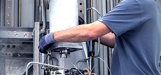

Muchas máquinas EMAG están equipadas con husillos pick-up: El husillo toma la pieza directamente desde el sistema de automatización (como un shuttle o una banda transportadora) y la introduce en el área de trabajo, donde inicia el proceso de maquinado con velocidad y precisión. Este conjunto se encuentra literalmente en el centro del proceso, garantiza la calidad del mecanizado y está sujeto a desgaste natural.

En este contexto, el área de montaje de husillos dentro del programa de retrofit de EMAG cobra especial relevancia. Se ofrece un programa de reparación integral para husillos propiedad del cliente, utilizando exclusivamente piezas nuevas o reacondicionadas con calidad original. El cliente puede elegir entre los servicios “Basic Repair” o “Full Repair”.
Full Repair
- Limpieza de la unidad del husillo
- Reemplazo de rodamientos
- Reemplazo de sellos
- Reparación del sistema de soporte hidrostático
- Revisión del motor
- Reemplazo del codificador rotativo
- Reemplazo de la unidad lineal (eje Z)
- Prueba en banco
Full Option del conjunto del cabezal del husillo
- Limpieza del cabezal del husillo
- Reparación del accionamiento de avance (eje Z)
- Reemplazo del sistema de medición de longitud (eje Z)
- Reemplazo de componentes hidrostáticos
- Restauración de la geometría
